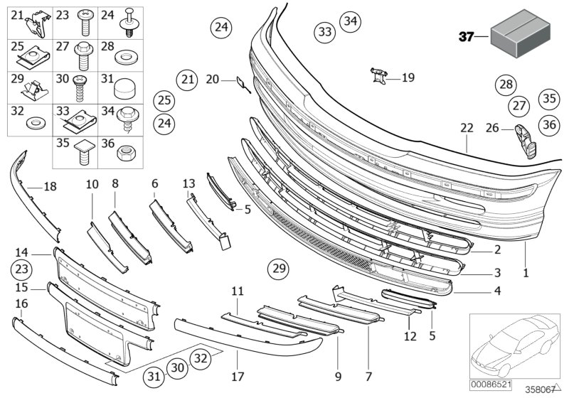

Mam taki zderzak:
Chcę go wymienić na m-pakiet.
BMW E46 330i 8.2000 (przedlift)
- ślizgi będą potrzebne-bo wydaje mi się, że przedlift ma takie same jak w mpakiecie
- wlot na tarczę?
- środkowy tunel?
- krótkie nadkola?
- kostki na halogeny też trzeba zmieniać czy przedlift ma takie same jak mpakiet?

Nadkola sa inne slizgi z tego co pamietam to tez przynajmniej w coupe srodkowy tunel powietrza tez jest inny. Kostki halogenow te same
No i właśnie w tym problem.
Bo w sedanie, coupe jest inaczej. Także dla wersji przedlift / lift.

Moje BMW: 330Ci
Miałem w przedliftowym cabrio ( to samo co coupe) zderzak M-pakietowy i zamieniłem go na zwykły - zarówno ślizgi jak i dolne części przednich nadkoli pasują idealnie ! Nic nie zmieniałem w nadkolach i leżały jak ulał na łączeniu zarówno z jednym jak i drugim zderzakiem. Z tego co pamiętam to wloty powietrza na tarcze są inne ale tylko ta część która jest montowana już do samego zderzaka.
