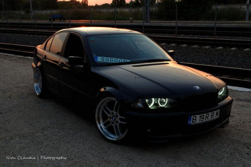

Witam mam takie zdjęcie auta i chciałbym się dowiedzieć co w nim siedzi, a mianowicie co to za model felg i jaki to rozmiar, lampy depo czy oryginalne z dokładanymi ringami i czy jest na glebie czy standardowe zawieszenie a jak gleba to jaka mogła by tutaj być i czy nadkola są poszerzane czy nie ruszane ?? Pytam się z tego powodu bo chce właśnie w takim kierunku iść. POZDRAWIAM

a wiec tak, raczej standartowa gleba to to nie jest,jaka dokladnie to nie wiadomo napewno regulowane zawieszenie, lampy widac ze nie sa depo tylko ori xenony z wsadzonymi ringami ccfl
felgi niekoniecznie sa z ori palety bmw i wygladaja mi na 19tki i nadkola raczej nie sa poszerzane

Felgi to 19" repliki Styling 37, mysle, ze ich rozmiary to 19x8.5 i 19x9.5 (ET jest niskie, to felgi przeznaczone do 5er/7er). Zawieszenie jest mocno obnizone, wewnetrzne ranty nadkoli sa na pewno podwiniete, tylne nadkola moga byc odrobine wyciagniete.
