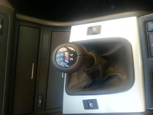

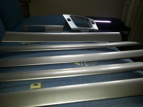

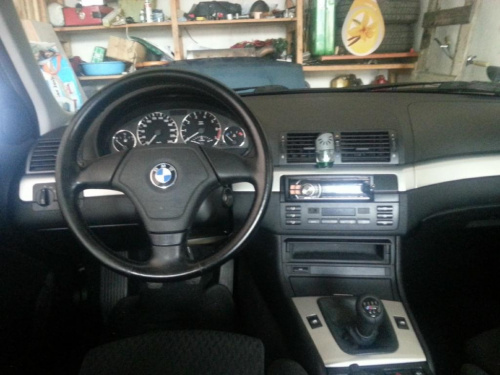

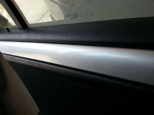

Tak wyglądają u mnie listwy lakierowane. Baza to motip Daewoo 92 U Silver met. + klar
nie używałem żadnych podkładów do plastiku i wydałem na całość około 40 zł więc nie opłaca się obklejać folią listew, chyba że ktoś chce carbon i inne wynalazki ;p
