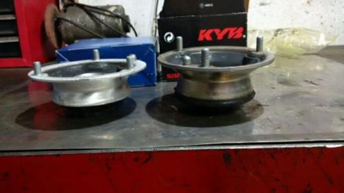

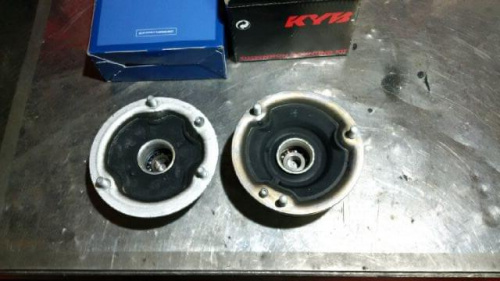

Chciałbym rozwiać wątpliwości dotyczące poduszek. Specjalnie kolega mechanik zamówił mi żebym mógł porównać, jedną poduszkę do e 46 KYB i jedną do e36 lemforder, różnica w wysokości tych poduszek to dokładnie 10 mm. Do e36 ma 50 mm, a do e46 60 mm mierzone od łożyska do wierzchu talerzyka.

Pieniądze nie duże bo 55 zł szt z lemforder, ją na razie się wstrzymuje bo mam nowe i mi szkoda wymieniać, no chyba że się uda sprzedać jako używki za pół ceny to wtedy się skusze. Różnią się tylko umieszczeniem kolka ustawczego, zdjęcia wkleje po południu, bo mój tablet tego nie ogarnia.

Kolek ustawczy jest tylko w innym miejscu czasami takie są w piaście wykrecane np w Fiat/alfa/Lancia po to żeby było łatwiej felge założyć. Można ten z łożyska też wykrecic, a jak ktoś bardzo chce go mieć to wywiercic dziurkę w tym samym miejscu co ori nagwintowac i wkręcić.

Tak to wyglada
Jutro zakładam, zobaczymy wtedy co i jak :hyhy:
