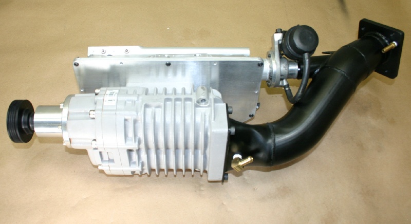

Witam , bardzo prosil bym o polecenie jakiegos zestawu .
Oraz ocenienie tego co ja znalazlem .
http://www.hood.de/auction/31960473/eat ... w-usw-.htm

baks napisał(a):
mam takie pytanko a co sadzisz o tym pakiecie z mojego lika ????
Zestaw z Twojego linka jest niewiele wart, dlaczego - bo jest "uniwersalny", czyli dopasuj sobie sam do danego samochodu (a to wymaga najwiecej zachodu). O ile sprezarka wyglada normalnie (chociaz wydaje mi sie, ze jest za mala do 2.5 - ale nie sprawdzalem tego, wiec moge sie mylic), to wszystkie pozostale graty to tani chinski szmelc. Szukaj dedykowanego zestawu, ich cena jest czyms uzasadniona.

´mowisz cena jest czyms uzasadniona hmm :( szkoda bo tamte zestawy kosztuja po 5000 dolarow masakra ,
ten kompresor co pisalem jest montowany w mercedesach , wyszukalem sobie model m62 , jest on przeznaczony do silnikow od 2.5 do 4 litrow , lub model m45 od 2 do 3 litwor.

Ta sprezarka to Eaton M271, montowana w 4 cylindrowych Mercedesach - stad moje watpliwosci
przeciez na aukcji jest napisane jak byk ze to M65
W tytule, a nizej jest
Eaton Kompressor - m271 - Ăźberholt, gute Verdichtung !!!
wiec badz madry i zgadnij po zdjeciu jaki to jest kompresor ;) Sprzedawca sam nie wie co ma.

baks napisał(a):
sprzeglo elektromagnetyczne, mam nadzieje ze tu nie palne czegos glupiego, myslalem ze jest to od tego zeby zalanczac kompresor wtedy kiedy chce.
lubie czasem mocniej pojezdzic ale czasem lubie das silnikowi poprostu odpoczac
kolego to nie dziala na tej zasadzie. sprzeglo da Ci poprostu mozliwosc ustawienie zeby np zaczynał ładowac dopiero od np 1800-2000 obr/min. bo kompresory bez tego sprzegla łąduja cały czas nawet na biegu jałowym
edit:
Vermilion przed napisaniem posta, porownałem w google grafika jak wyglada eaton M65 i to jest ten z aukcji :)
Sam montaz jest bardzo prosty, jesli ma sie dedykowany zestaw, anawet dluanie z M65 owszem bedzie problemowe w PL ale jezdzi kilka Beemek z M65 tak wiec kilka osob, jednyny problem moze sie pojawic z wystrojeniem
http://i83.photobucket.com/albums/j309/ ... G_1820.jpg - M271 (nie wiem jaka jest roznica pomiedzy tym a M65, obudowa wyglada tak samo), co nie zmienia faktu, ze to jest kompresor do silnika o malej pojemnosci.
O montaz sie nie martwie, elektronika bedzie problematyczna.
zgadza sie wygladaja bardzo podobnie
na zdjeciu nizej jest M62 i byl montowany w C230 kompresorach
sa tez wieksze M90 ale to juz z silnikow V8

Masz racje, dlatego lepiej poszukac jaki kompresor pasowalby wielkoscia do posiadanego silnika, a nie sugerowac sie tylko niska cena.

tu na tej stronce http://www.eaton.com/EatonCom/ProductsS ... /index.htm
przepatrzylem co i jak m62 jest do pojemnosc od 2,5 litra a m45 miedzy 2 a 3 litry .
wiem ze moze kierowanie sie cena to nie jest zbyt dobre kryterium wyboru ale 4500 euro za zestaw to troche duzo gdyby to bylo 2000 no problemo ale 4500 to kapke duzo,
moze porywam sie z motyka na slonce ale wszystko powoli dopiero zaczolem szukac i napewno na szukaniu niepoprzestane.
takie pytanko jeszcze a gdybym kupil tylko m62 i osprzet osobno zeby nie bylo tak ze to jakis chinski scheis :)????
