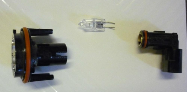

Pofatygowałem się i zrobiłem dla was mały poradnik z fotkami;)
Wyciągamy nasza żarówkę postojową z cała oprawka.

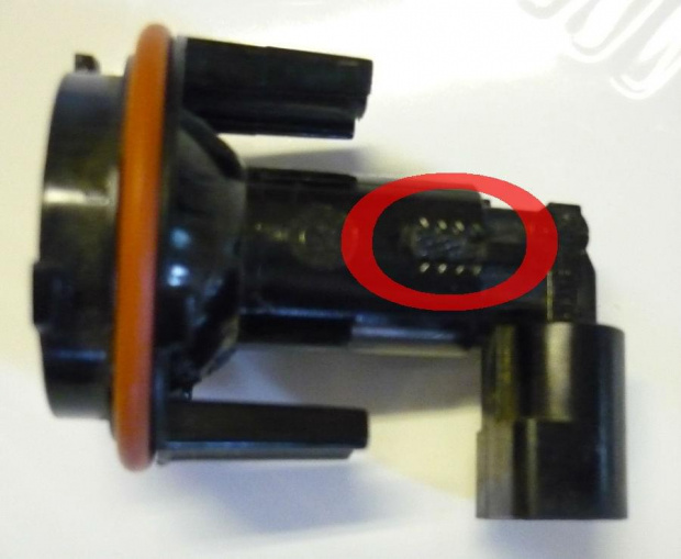

Ścinamy nożykiem do tapet lub spiłowujemy pilnikiem zgrzew zaznaczony na fotce.(Ja już mam spiłowany).
Po tym zabiegu możemy rozdzielić nasza oprawkę na dwie części.
Wyciągamy stara żarówkę :hyhy:
W nowej doginamy tak nóżki by łączyły nam się dobrze z stykami w oprawce.
Wsuwamy ją do środka oprawki idealnie pasuje w miejsca gdzie wchodziły malutkie bolczyki z oryginalnej żarówki.
Testowałem żarówki innych firm i wyjścia skąd wychodzą nóżki są rożnych grubości niektóre trzeba spiłować bo są za grube i niewchodząca w miejsca po oryginalnych bolczykach a szkoda niszczyć oprawkę i wciskać coś na chama. Gdy miejsce wyjścia nóżek jest za cienkie i żarówka swobodnie wypada zakładamy na to miejsce kawałek opaski(rurki) termokurczliwej i będzie pasować idealnie.
Żarówki NEOLUX pasują idealnie bez tych zabiegów nie wypadając, nie mrugają podczas jazdy itd...

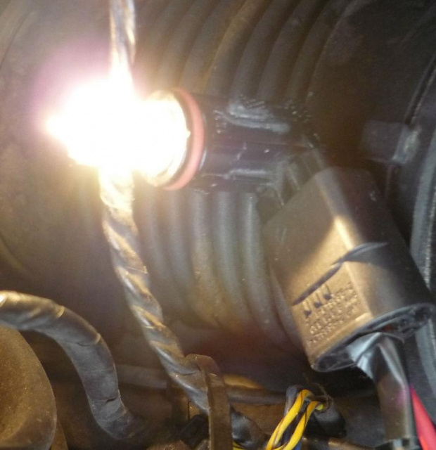

Tak świeci wymieniona żarówka:

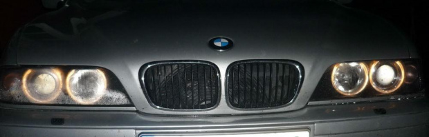

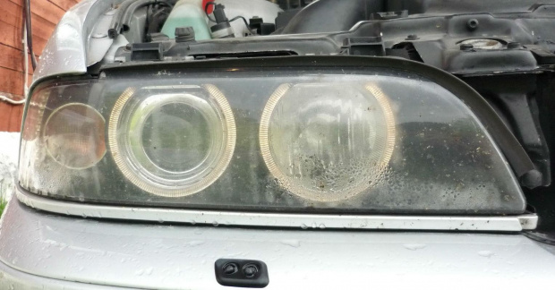

W dzien wyglada to tak:
Jeśli ktoś chce mogę tez zrobić fotkę nocą.
Miłej Zabawy;) :cwaniak:

Powiem tyle, moje ringi na ori 10W swieca tak samo albo lepiej niz u ciebie :zdziwko:

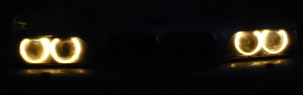

Tak wygląda to wieczorem przy brudnych i zniszczonych kloszach :orany:
