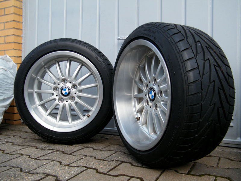

Witam,
mam pytanie odnośnie felg dotz dart 10x17 oraz 8x17, czy da się je upchnąc do e36 coupe? nie myślę nawet żeby to zrobić bez ingerencji w błotniki, ale czy nie będzie juz za bardzo szeroko? nie wiem dokładnie jakie mają et, ale nie znalazłem fotek w sieci z e36 z tymi felgami.
przykładowe zdjecie felg pod tym linkiem:
http://www.kelang.de/staff/dotz01.jpg
pozdrawiam :)

stach131 napisał(a):
Reasumując, 225/40 to minimum na 8Jx18 w e46?
Tak.
Bez ET nikt Ci nie odpowie na to pytanie.
Witam,
pozdrawiam :)
sprawdziłem ET:
-8x17 et18
-10x17 et16

 Tytuł: Re: [EXX] Czy te felgi będą pasować do mojego BMW
PostNapisane: 19 marca 2013, 17:17
Posty: 1886
-8x17 et18
-10x17 et16
patryk_e36, nie wejdą bez kombinacji.
na tyle duży negatyw, gruby naciąg, twardy gwint i podgięte ranty i jakoś by się dało jeździć
viewtopic.php?f=6&t=103458&start=180
