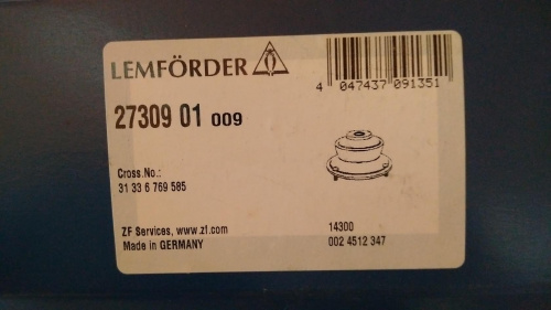

Witam, jeśli mam springi Eibach Sportline mogę zastosować wspomniany talerzyk z e36? Chciałbym trochę niżej z przodu i może ten 1cm bu wystarczył ;)
bosniak czy mógłbym Cię prosić o podanie numeru (kodu) z Lemfordera? Z góry dziękuję :)

Garaż: http://www.bmw-sport.pl/viewtopic.php?f=6&t=150371
Jutro, bo teraz jest za poźno i nie chce mi sie iść do garażu

PostNapisane: 11 września 2015, 20:55
Posty: 649
Lokalizacja: Mińsk Maz.
Moje BMW: E91 335D
Kod silnika: M57N2 306D5
BMW OE 31336779613
A co z tym kołkiem? Bo widać ze w poduszce z Z4 jest w innym miejscu

PostNapisane: 11 września 2015, 20:57
LMI27309
pozostałe:
Numery OE
31 33 1 090 467BMW
31 33 1 092 885BMW
31 33 1 135 582BMW
31 33 6 764 947BMW
31 33 6 769 585BMW
31 33 6 779 613BMW
31 33 6 795 871BMW
4-00-134957-00BOGE
87-386-ABOGE08032FEBI BILSTEIN
10568LEMFÖRDER
27309LEMFÖRDER
300 313 3105MEYLE
MK045MONROE
802 066SACHS
VKDC35802SKF
 Tytuł: Re: [E46] Obniżenie, sprężyny
Posty: 566
Lokalizacja: Nowy Sącz
Moje BMW: E46 xDA
Ja wykreciłem, ale trzeba przewiercić w tym samym miejscu co w ori, nagwintować i wkrecic, bo sie na naszych dziurach geometria rozjeżdża.
nr lemfordera

Posty: 18
Moje BMW: E46 325i
Kod silnika: M54B25
Dziękuję wszystkim za podanie numerów :)
