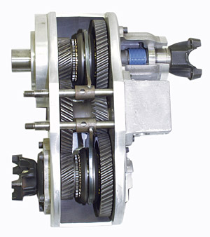

Z czego ta skrzynia rozdzielcza? Z Rama 5.7? Macie jakiś pomysł na lekki i mocny (pod 1000 ps) rozdzielacz napędu na kołach zębatych?

Jeśli ten rozdzielacz wytrzyma 500koni które bedą w moim to Ci go polecę bo jak wytrzyma 500koni to wytrzyma też więcej. A z tego co pamietam takie pod 1000 koni reduktory to jedynie "Atlas 2 transfer case" i on wytrzyma 1000 koni problem w tym że sa drogie bo średnio nowy 15tyś zł kosztuje a o używki ciężko.
o innych nie słyszałem pod takie moce.
fotka pogladowa atlasa2
