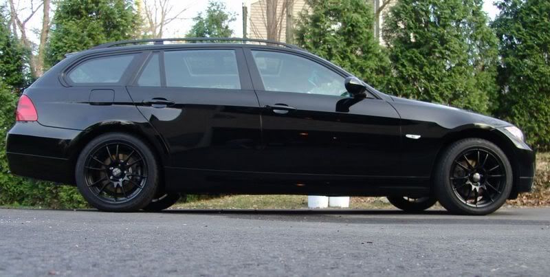

Zdjęcia E90 na 17 OZ:
Super pięknie to nie wygląda, ale ładnie też nie więc mam nadzieje, że będzie w porządku.
Po za tym, czy późniejsze obniżenie samochodu na 17 calach będzie łądnie wyglądać?
