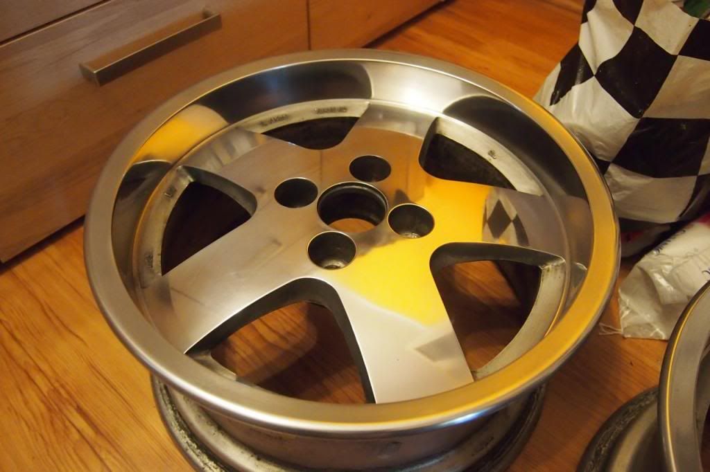

Sylwek_ch, ile czasu polerowałeś filcem i pastą? Ja ostatnio polerowałem tak ramiona felg, papiery 400,600,800,1200,1500,2000,2500 filc + pasta, bawełna + pasta ale takiego lusterka nie udało mi się uzyskać...
Może za krótko polerowałem filcem? Ile mniej więcej poświęcasz na jedną felgę?

było to papierami na mokro 400 500 800 1000 1500 i 2000. Potem filc z jakąś zieloną ksotą do polerowania, noname (nawet nie wiem skąd i kiedy sie wzięła w garażu :zdziwko: ) i na koniec bawełnianym krązkiem, chociaż po filcu juz było elegancko, filc miałem akurat taki mięciutki który mało rysował powierzchnię. Trzeba delikatnie to dawać, uważać żeby się pasta na filcu nie przypalała, co jakiś czas czyścić go druciana szczotką
ale też dużą rolę odgrywa stop z jakiego jest zrobina felga. Kute felgi BMW maja sporo magnezu w stopie dlatego tak ładnie można wyciagnać lustro, one nawet brudne ładniej błyszczą niż świeżo wczyszczony i wypolerowany chińczyk

Ile czasu robiłeś filcem i bawełną? Mniejwięcej oczywiście :) Czy to 10min, czy 5h na jedno koło... Bo ja polerowałem ramiona po 4 razy, około 30-40min i wyszło tylko tak:
Nie wiem teraz czy to po prostu taki stop alu który "nie chce" się wypolerować na lustro, czy ja coś nie tak robiłem ;)

Bloody, 5h na pewno nie, całego Msystema od podstaw, do finishu nie robiłem 5 godzin :) max maxów na te dwie czyności to godzina. Pewnie stop jest taki a nie inny dlatego nie ma idealnego lustra
