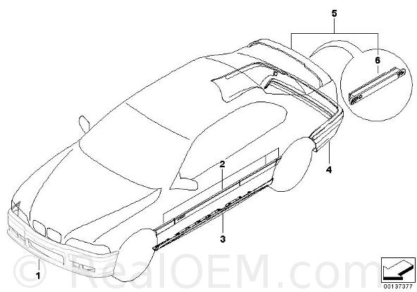

Pakiet aerodynamiczny M, (uzupełnienie M Technic) numer części 3 - Zest. dopos. - list. progowe M, grunt. nr. kat. 82119403141
Numer części 1 listwa progowa (uzupełnienie M Technic) nr. kat. 51712234187 "łamane"
Numer części 1 listwa progowa nr. kat. 51718190707 "proste"
Każda listwa/nakładka ma inny numer części, ale patrząc na dwa pierwsze obrazki (oba mają uzupełnienie M Technic) można zasugerować że pakiet aerodynamiczny M maił listwy progowe "łamane"

iroonhide, niby tak jest na real oem-ie ale ten katalog nie jest wyrocznią. Wystarczy spojrzeć jakie auto jest na pierwszym szkicu (5-er, choć części są do 3-er). Poza tym zdjęcia, które wkleiłem powyżej nie kłamią.
 Tytuł: Re: [E36] M pakiet e36 sedan pytanie o tylny zderzak ????
PostNapisane: 28 stycznia 2012, 16:26
Posty: 1532
Lokalizacja: KONIN
Kod silnika: M54B25
fakt jest 5er ale pakiet na rysunku jest od e36, a te zdjęcia też o niczym nie świadczą bo w necie jest pełno m3 z łamanymi i prostymi progami.

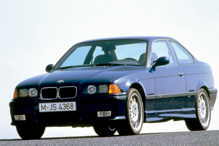

no ok niech będzie ze wchodziło to stopniowo i skręcane progi pojawiły się później (tak twierdzisz)
a tu mam zdjęcia katalogowe, m3 jest przedliftowa i progi skręcane, czyli nie jest to element liftingu.
Ja podtrzymuję swoje zdanie że w m pakiecie, m3 progi były skręcane i według real oem też tak wynika ;)
