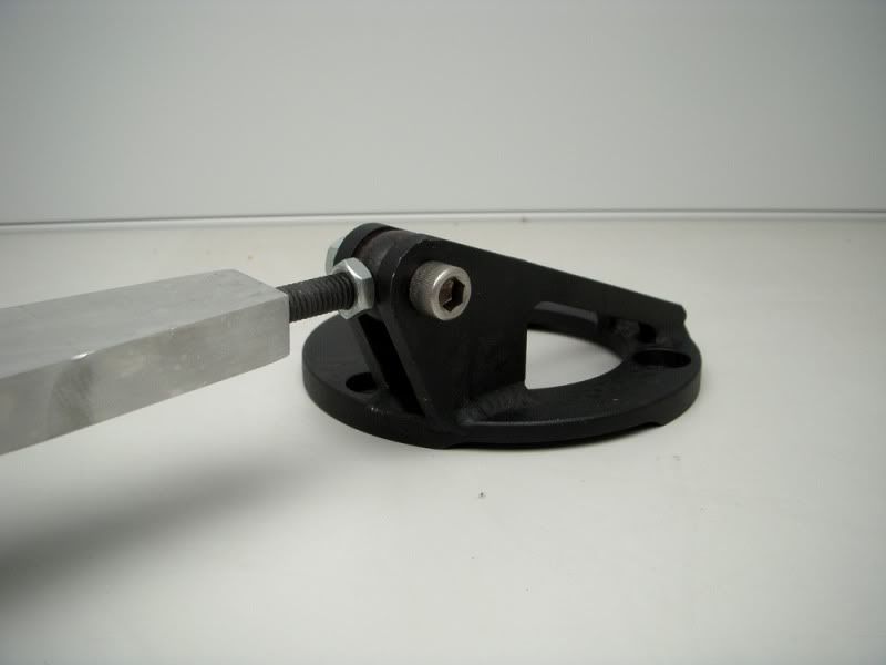

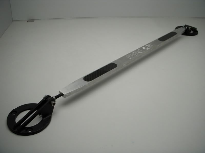

Najlepsze rozporki (najsztywniejsze), sa tego typu
wykonane z pojedynczych kawalkow kutego aluminium - jednoczesnie lekkie, bardzo sztywne i wytrzymale. W zasadzie ciezko jest trafic na zla rozporke tego typu, bo ktos kto je produkuje z reguly posiada technologie i wiedze wykluczajaca podstawowe bledy produkcyjne ;)
Drugi typ rozporek, ktory jest tanszy od wyzej wymienionych, ale tez mniej sztywny, to spawane rozporki z profili zamknietych (stalowych lub aluminiowych), czyli np cos takiego
ale srednio polecalbym takie rozwiazanie, bo brakuje mu regulacji.
