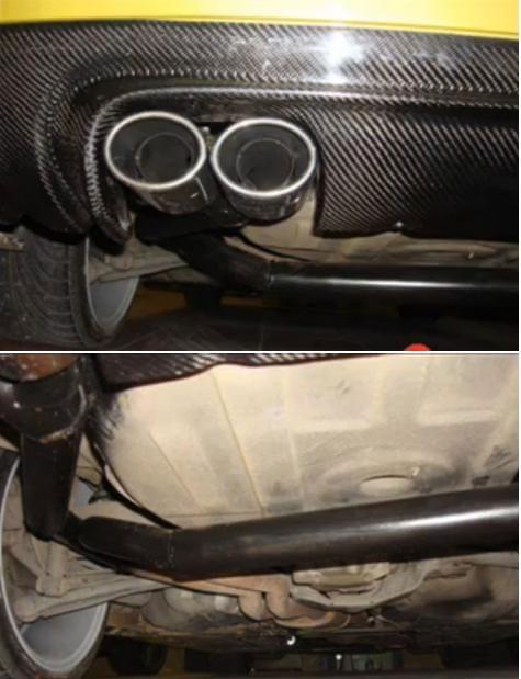

a to nie jest czasem filtr paliwa z odpowietrznikiem?????? lepiej tam nic goracego blisko nie instalowac :rotfl: :rotfl: :rotfl: :rotfl: :rotfl:
Tez tak mysle, wyglada bardzo podobnie http://realoem.com/bmw/showparts.do?mod ... g=16&fg=10

no tak chyba to jest filtr, ale nie kazde e46 ma to w tym miejscu? bo jakoś montuja te wydechy i potem tego tam nie ma. hmm

po numerze czesci widac ze ten filtr jest montowany w kazdym modelu, no ale moze ktoś wie gdzie go najlepiej przemontować, w koncu zagraniczni koledzy jakos montują te Duplexy nawet juz gotowe dedykowane. on stoji centralnie w miejscu gdzie musi iść rura.

a moze dobry ekran termiczny zalatwi sprawe???!!! lub bandaż ,taki jak sie stosuje do kolektorow wydechowych moze jedno i 2gie...???
ale skoro fizycznie przeszkadza w montażu to pewnie trzeba bedzie przeniesc :padam: :padam: :padam: :padam:
albo dedykowany

moze zostawie ten filtr nie ruszony i zamontuje cos podobnie jak na tej fotce przy tej wysokosci rury nie będą niżęj niż miska olejowa tak ze bedzie bezpiecznie. chyba to najlepsza opcja.
Poszukaj zdjec, ktore kiedys wrzucalem, istnieje mozliwosc puszczenia rury pomiedzy dyfuzorem, a wneka kola - sirek ma tak rozwiazany swoj wydech. Wtedy nie bedzie problemu z filtrem paliwa.

Filtr paliwa jest przy progu na wysokości kierowcy, to na pewno nie jest filtr, ta puszka to pochłaniacz oparów paliwa z tego co mi wiadomo.

dość ciekawe rozwiązanie u sirek tylko ze ja chce bez tylniego tłumika i po dwie koncówki na strone. chyba zostanie przy opcji tej z foto.

Termin sie opóżnił Co powiecie na to?? wersja na szybko w pancie 4x11mm owalne chłodzone. . . tak chyba nikt nie ma?

incoming, a dyfuzor dokupisz, ori przerobisz czy jak ?

przerobie mam go z tworzywa sztuczniego, ewentualnie sprzedam i kupie już wyciety na dwa otwory.

wyglada to wieśniacko...

NADŹGANE za bardzo.. jak jakiś łańcuszek...
Aha na oplocie wydechu nie oszczędzaj bo lubi pękać jak porcelana :) Jak już robisz to izoluj od początku do końca, zwiększysz dynamikę spalin po całości..
To już takie końcówki lepsze.. (wg. mnie)

no cos w stylu merca :) ale troche jakby wklejone te wydechy photoshopem

Determinator również mam takie zdanko to jakoś za ładnie stylistycznie pod spode wygląda :D

nu nu nu :hyhy: nic nie wklejane tutaj "borla" w z innymi końcówkami (Mka)
Oczywiście oryginał nowy kosztuje mase kasy ale chodzi po prostu o rozwiązanie konstrukcyjne oraz końcówki.
