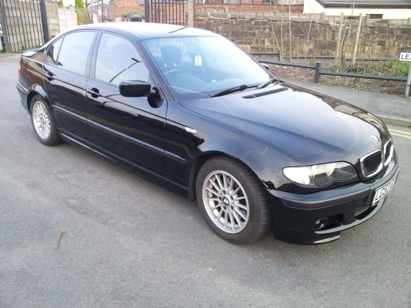

 Tytuł: [E46] Felgi 16" Stylling 44 ET20 czy się nada?
PostNapisane: 30 marca 2015, 10:39
Posty: 79
Lokalizacja: 034
Moje BMW: E46 318i
Kod silnika: M43
Chcę kupić felgi na lato do E46 1999. Wielkość i opona wybrana 16 cali, 205/55.
Znalazłem felgi na allego: http://allegro.pl/5x120r16-bmw-felgi-z-oponami-i5200217373.html
Problem w tym, że mają ET20 i z tego co się orientuje to będą wystawać. Do mojego modelu powinno być ET46/47.
Inna opcja to Styling 32 http://allegro.pl/oryginalne-felgi-16-styling-32-bmw-et46-7j-i5199516267.html ale nie wiem jak będzie się samochód prezentował. Na zdjęciach w necie wszędzie jest 17 cali.
Doradźcie coś.
Styling 44 z ET20 odpada. Fatalnie to wygląda:
 Tytuł: Re: [EXX] Jakie felgi / opony / dystanse do mojego BMW?
PostNapisane: 30 marca 2015, 11:03
Posty: 31560
chyba masz na myśli dystans? bo te felgi mają et47 i na tych fotach właśnie wyglądają super, tylko opona zbyt baloniasta, albo dać mniejszy dystans na przód :)
te pierwsze sobie odpuść, jak koniecznie chcesz brać 16" to te stylingi 32 są odpowiednie
7x16" et46 205/55
PostNapisane: 30 marca 2015, 11:36
Posty: 8344
atze,przede wszystkim st.44 występuje,tylko i wyłącznie w 17".
Te z linku to Rial Flair w 16",a na tym e46 co pokazałeś są widocznie jakieś podróbki st.44 w 16".
