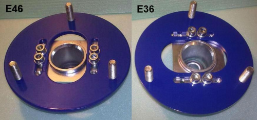

stach131 napisał(a):
Nie wiesz przypadkiem, czy rozwiązanie, które zastosowali u Ciebie po reklamacji wprowadzili już do serii?
Adriano Celentano napisał(a):
Konstrukcja cambera nie została zmieniona tylko poprawili wykonanie. Za ciasne spasowanie było i tyle.
To ja może odpowiem sam sobie, dla potomnych. ;)
Info od producenta:
"...dajemy luźniejsze tuleje (te w środku łożyska) dzięki czemu łożysko płynniej pracuje. Każde łożysko, które jest użyte w camberze ma w wewnętrznej części (sferycznej) rowek w którym można wtłoczyć smar."
marcin92 napisał(a):
o e36 i e46 są takie same poduszki;) ja teraz założyłem od z4-e36 poduszki i jest gites;)
Nie wiem, jak jest między e36 i z4, ale poniżej obok siebie cambery do e36 i e46 tego samego producenta:
Pozdrawiam,
stach
