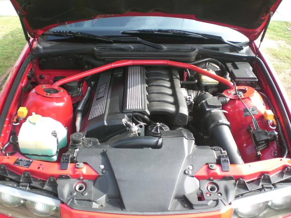

Odgrzeje temat. Oto jak wygląda to mniej wiecej u mnie to zdjęcie z aukcji. Ale rozpórka wygląda i spełnia swoje zadanie. Robiona na zamówienie. Są do X E46 E36 E90 itd. http://www.allegaleria.pl/images/9hlhxb ... vjg4ef.jpg
GOŚĆ NA ALLEGRO STOI: firma STAFFA
Wszystkie rozpórki wykonywane są ze stali konstrukcyjnej, co zapewnia odpowiednią wytrzymałość i sztywność. Każda rozpórka malowana jest proszkowo na wybrany kolor, pod lakierem znajduje się podkład cynkowy, który zapobiega korozji. Rozpórki nie są skręcane, dzięki temu są o wiele sztywniejsze i wytrzymalsze.
Realizujemy również zamówienia na różnego rodzaju konstrukcje stalowe montowane w samochodzie i nie tylko.. Do każdego klienta podchodzimy indywidualnie, jeśli nie ma w naszej ofercie rozpórki do Twojego samochodu. Sam mam u siebie i polecam.
Słyszałem o gościu na forum który dorabia takie rozpórki ale po 1 malowanie nie wytrzymuje temperatur i farba schodzi. oraz nie wycinane jest nic w maszynie, recznie.

Ja ostatnio po wstawieniu rozpórki miałem problem z farbą, schodziła po rozgrzaniu silnika, nawet po zastosowaniu farby żaroodpornej.
W końcu pomalowałem ponownie spreyem zwykłym czarnym matem, nakładałem kilka warstw, po każdej warstwie opiekałem farbę porządnie opalarką.
Efekt końcowy wyszedł ładny mat, i nie ma mowy juz o schodzeniu farby. Ale jak mowię porządnie nalezy opalić opalarką po każdej nowej nałożono warstwie.

Rozpórki staffa są super. Mam i polecam, mega solidne, lakier nie do zdarcia nawet jakbys ognisko rozpaił pod maską :D
