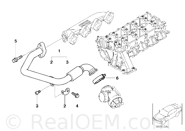

Cześć,
żadnej z tematów dotyczących egr, nie odpowiada na moje pytanie, stąd nowy temat.
Mam zaślepiony egr na wężu podciśnieniowym, więc jest cały czas zamknięty.
Jednak spaliny cały czas chcą się do niego dostać. Na rurce doprowadzającej spaliny jest ?'tłumik elastyczny'? wkładając rękę czuje, że wydostają się stamtąd spaliny, widać okopcenie do okoła. Tłumik padł już po zaślepieniu egr..
Miałem już kiedyś z tym problem, auto przestało jechać i wydawało dziwne odgłosy - teraz gdy egr jest zaślepiony, słychać tylko dmuchanie pod maską i czuć spaliny. Jak pozbyć się tego problemu? W jaki sposób całkowicie wyrzucić egr? aby wyeliminować również ten element. Czy poza efektami dźwiękowymi, okopceniem może to na coś wpływać?
Zdjęcie zrobione wcześniej - teraz metalowa "siatka" została już wydmuchana przez spaliny i jej nie ma.
Temat specjalnie umieściłem w dziale tuning/styling, gdyż chodzi o przeróbkę, a nie zwykła naprawę układu.

Dobrze wnioskuje, że najlepiej byłoby zaślepić przy samym kolektorze?
A sam egr, zrobić 100% przelotowy? zaślepiając miejsce, w którym wchodzi do niego osmolona na powyższym zdjęciu (w 1 poście) rura?

Wg mnie najlepiej było by nie niszczyć tej rurki ( bo może się przyda? Chociaż jest uszkodzona...
Zdjąć ją, podjechać do tokarza, żeby dorobił taką "zaślepkę" na kolektor i finito :) Tylko na pewno musiała by być jakaś uszczelka/ pasta odporna na wysokie temp :)

raadman, zaślepiasz w tym miejscu
najlepiej dociąć blaszke.

najlepiej jednak dorobić u tokarza zaślepkę w kształcie takim jak flansza od tej rurki
ale racja - najlepiej przy samym kolektorze

Przy egerze, rurka odcięta, włożona wycięta pod wymiar blaszka i gruba uszczelka.
Przy wylocie z kolektora, rura odcięta jakieś 10cm dalej spłaszczona, zagięta i sprasowana :) Pociąłem starą rurę do egr-a, więc jakby co mogę wrócić do tego co było.
