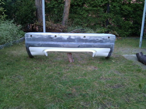

Witam mam problem ze zderzakiem z M3 zakupilem zderzak z M3 do przeróbki pod seryjne coupe góra mam z serii a dół cały w połowie zderzaka z m3 połaczony po srodku i mam problem nie potrafie dopasować dyfuzora co dziwne zderzak nie był zwezany ani nic. zastanawiam sie czy moze np wersja usa i europa rózniła sie kształtem i szerokoscia dyfuzora ma ktos jakies info na ten temat ????
widać ze rogi dyfuzora są tak zaginane a w zderzaku idzie to prosto hmmm??
co jest grane ??? nie wiem z jakiego zródła pochodzi zderzak wiem ze miał oryginalną naklejke czesci.
tu jest foto http://www.__prosze_uzyc_innego_hostingu_do_zdjec_/pokaz_obrazek/ae0 ... c76ce.html

Na początek poszperaj w realoem i porównaj nr częsci ale wątpię czy była różnica miedzy eu/us

juz ogladałem dyfuzor do wersji usa i europa ma ten sam numer czesci wiec logicznie myslac zderzak musi byc ten sam, hmmm no to mam problem czekam jeszcze na info od producenta dyfuzora CSL.

Zderzak taki jak na zdjeciu byl w kazdym M3, jezeli realoem Cie nie zadowala, to popatrz sobie na jakiekolwiek foty M3.
Dyfuzor nie trzyma sie poprostu kupy.

Zderzak jest OK, to z dyfuzorem jest coś nie tak.
To nie jest dyfuzor CSL, a ze zdjęcia widać że różni się również od dyfuzora M3

kurde te chinskie repliki mnie dobiją znów musze wszystko przerabiać. mi to tak wyglada na dyduzor do repliki z laminatu M3 Sedan miałem taki dyfuzor podobny z sedana laminatu i tak samo odstawał. ale sprzedający twierdzi ze pasuje idealnie ma mi podesłac jutro foto ze swojego M3 jak go założy i zobacze.

na szczescie polak potrafi wszystko spasować

foto zrobione z daleka z lewej strony jak by coś odstawało u góry Ale po pomalowaniu myślę że będzie fajnie wyglądało

tak odstaje bo nie było załozone z tyłu, musze dorobić zapinki na te uchwyty z dyfuzora zeby siedział ciasno. ale to juz na aucie przymierze.

Tak jak piszesz dostałeś jakiś dyfuzor pewnie od sedana bo nie było różnicy USA/EU
