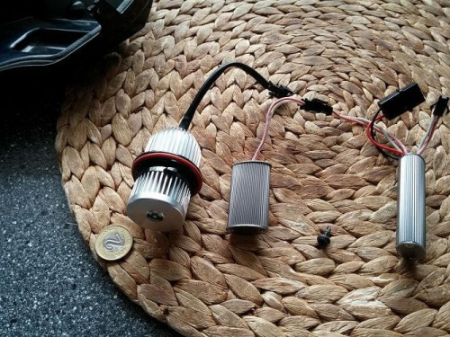

W miejscu żarówek od ringów mam zamontowane takie markery nie wiem jaka jest moc jedynie foto jak wyglądają posiadam, czy ktoś wie cos po fotce co to za typ ledów ???
ogolnie słabo świecą nie nadają sie jako dzienne....
co mogę zastosować mocnego na miarę nowych BMW ???

Te co masz, to te 25W dostępne na allegro.
Głównym problemem w przypadku markerów jest sam światłowód w lampie, który jest marny.
Do takich markerów jak posiadasz, wlutowałem diodę ze światła mijania z nowych bmw(z lamp Full Led). Jest lepiej niż na twoich markerach, ale szału nie ma, a ciepła sporo więcej niż z tych twoich.
Inna opcja to rozklejenie lampy i montaż ringów SMD II.
Jeśli boisz się samemu ją rozklejać, to możesz zapytać w firmach, które regenerują lampy czy Ci to rozkleją

incoming, ja znalazlem w necie firme BMW lighting factory, na facebooku maja swoj profil i mozna poogladac ich realizacje.
Z tego co z nimi rozmawialem to bez problemu nawet do e46 zakladaja ringi i soczewki z nowych bmw. W e60 widzialem tez rozne realizacje robili, mozna na ich fanpage na facebooku zobaczyc, moze do nich uderz z wymiana ringow?
Ewentualnie patrzac na Twoje zdolnosci pewnie spokojnie sam bys to ogarnal, tylko trzebaby dorwac ringi np z nowego x5 co pewnie proste nie jest.

juz znam wymiar ringów i juz kupilem SMD. ale duzo sie nadzwonilem po ludziach nim ktos raczył mi podać te wymiary :)
ale udało się...:) poradzę sobie.
