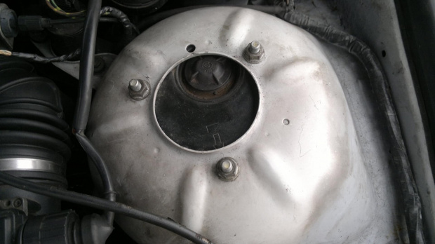

Witajcie :)
Niedawno nabyłem nowego stwora w turasie, jest baardzo nisko i baaardzo twardo i trzeba to zmienić.
Auto ma być na codzień, czyli takie rodzinne kombi z charakterem.
Tył już zrobiony na serie lecz pozostał przód i tu muszę sie poradzić.
Mam założone górne poduchy m3 oraz wahacze od m3 z acentryczną tuleją.
Zamierzam wywalić te Mts-y i wstawić sachs serie.
Zastanawiam się teraz czy wywalić również te poduchy i wahacze m3 i wstawić ori serie..
Naczytałem się i rozumiem że chodzi o wyprzedzenie kąta sworznia wahacza.
Co daje to w praktyce? Pytanie dotyczy oczywiście w połączeniu ze zwykłym seryjnym amortyzatorem.
Prosiłbym o poradę czy wywalić czy zostawić to samo dotyczy wahaczy.
Pozdrawiam .

co to daje w praktyce? w dużym skrócie: lepiej się trzyma w zakręcie, ale bardziej nerwowo na prostej

masz prawdopodobnie zmienioną samą tuleje w wahaczu przednim na acentryczną bo to standardowa zmiana
na forum i w google pełno informacji na ten temat...

Na pewno nie warto wymieniać pełnej tulei od m3 na to coś, co było seryjnie w zwykłych e36 :)
