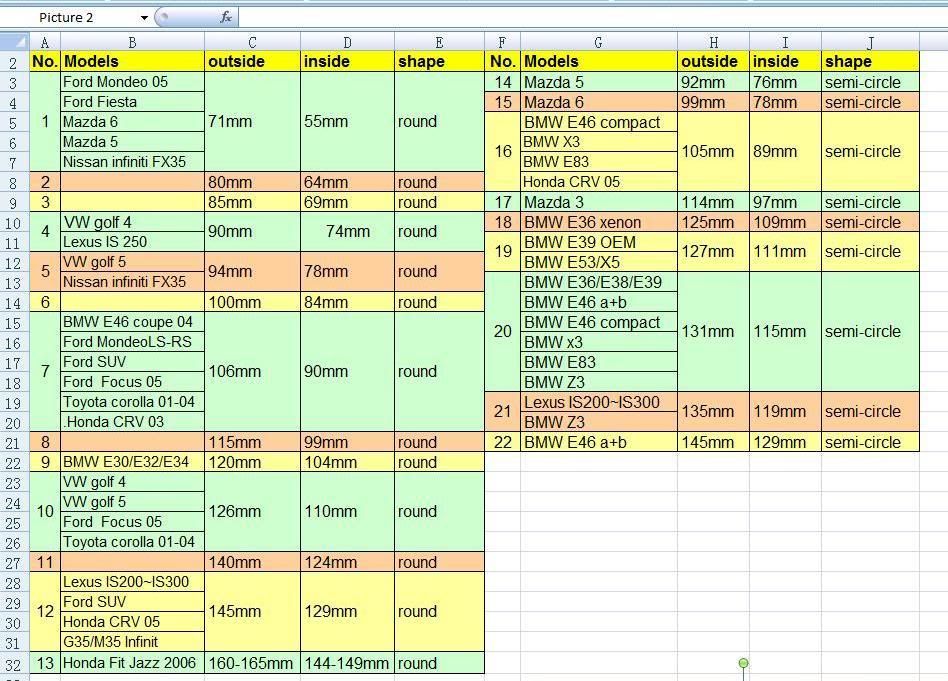

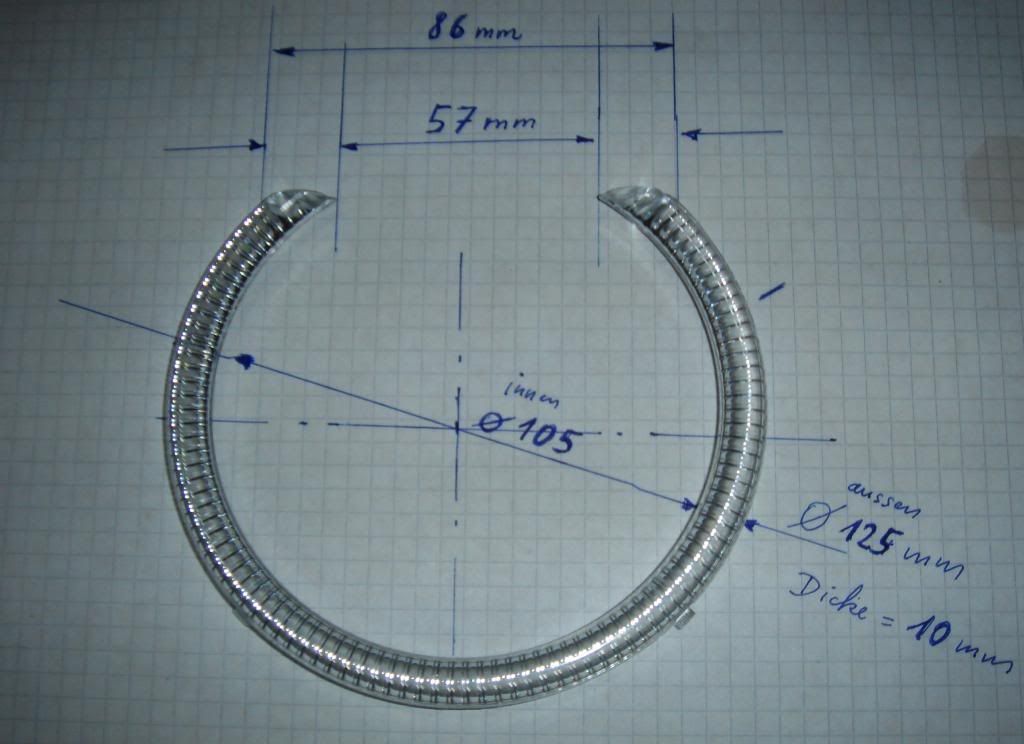

Wreszcie jakaś rzeczowa odpowiedź :super: . Ja napisałem maila do gościa, który umieścił na jakimś zagranicznym forum instrukcję jak krok po krok to zrobić:
http://good-times.webshots.com/album/562248758oUQrvQ
daję linka, może Ci się przyda. Napisz proszę, jak już wyczaisz jakie ringi kupić. Znalazłem sklep w internecie, gdzie sprzedają wymiarami (średnicami) te CCFL, więc coś się dobierze. Jak okaże się że z E38 pasują to będzie mega super.

Ja już do głowy dostaję od tych cholernych ringów. Napisałem maila do firmy (jedna z największych w Polsce zajmujących się oświetleniem tuningowym) w sprawie tych ringów DEPO i E36.
Dałem im ta tabelkę z wymiarami ringów (m.in e36) oraz zdjęcie zwymiarowanego ringa DEPO. Oto co napisali:
"Witam,
Nie wiem skąd w tej tabeli takie wymiary ringów do E36, skoro jest on dużo
większy niż ring E39 OEM, tak jak mówiłem, najbardziej zbliżony jest ring
OEM E39, dane do tego modelu zgadzają się z tabelą.
E36 śr. Wew. 115,50mm, zew 131,50mm, złączka 73 i 86mm
POzdrawiam

Zamotanie maksymalne z tymi ringami. Gość twierdzi że z E36 nie pasi i że najlepszy będzie OEM e39, a ludzie mówią że OEM E39 nie wchodzi.

Problem mam w tym, że potrzebuję ringi 125mm średnicy zewnętrznej bo takie mam obecnie.
E36 i E38 ma 131mm, a e39 po lificie 127 mm, więc wciąż o dwa mm za dużo. CCFL są kruche i nie mogę ich wciskać
na siłę w mocowanie, a rzeźbienie w lampie żeby dopasować te z E39 też mnie nie pociąga jakoś.
Twoje lampy nie są identyczne jak moje, więc być może tobie te ringi weszły bez problemu.
Znalazłem idealny 124mm ring w Niemieckim sklepie, ale ponieważ chcę kolor żółty/bursztyn (OEM) muszę poczekać 2 tygodnie i zapłacić 15 Euro za dostawę z niemiec, tylko po to żeby nie rzeźbić w tym cholernym Depo.

Kolego próbowałem zamontować ringi tym sposobem co podałeś na forum i niestety 2 mi pękły podczas wkładania ;/ nie dość że pękły to i tak są za długie, wystają na zewnątrz i to o dobry centymetr. Nie wiem ile w tym prawdy ale podobno e36 po lifcie ma średnice 124mm i te ringi idealnie pasują. Muszę się upewnić zanim kupie dobry zestaw. Jeśli ktoś ma namiar na kogoś od ringów 124mm śr. zew to proszę o kontakt.
Wymiar ringów w lampie depo:
A tu rozpiska co ma jaki wymiar:
Więc muszę szukać do e36 xenon (to lampy poliftowe czy coś innego ?)
