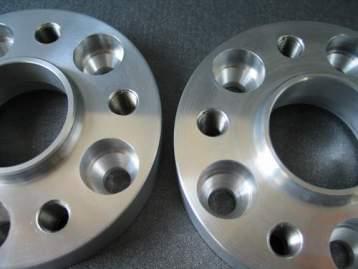

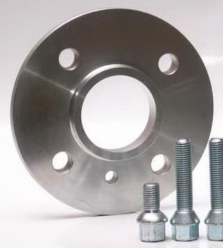

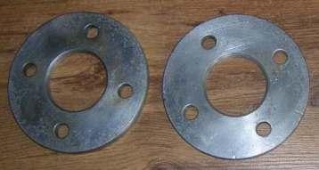

Występują 2 rodzaje dystansów przykręcanych do piasty:
Dystanse z nagwintowanymi wkładkami:
i dystanse z nabitymi szpilkami (te ciebie nie dotyczą)
Są też dystanse przelotowe bez pierścienia centrującego:
Obrazek (nie są pewne bo przy ich użyciu koło trzyma się tylko na śrubach i centrowane jest jedynie na łbach śrub w konsekwencji może to spowodować urwanie śrub :szok: a wtedy JA PIERDO...) i przelotowe z pierścieniem centrującym w których wyróżniamy też 2 rodzaje różniące się od siebie osadzeniem pierścienia centrującego:
Pierwszy rodzaj to dystanse z pierścieniem centrującym osadzonym na wewnętrznej średnicy otworu na głębokości ok 3mm, pierścień centrujący wypuszczony jest pod katem prostym gwarantuje to mocne i pewne trzymanie:
Drugi rodzaj to dystanse z pierścieniem centrującym osadzonym na zewnętrznej średnicy otworu.
Polecam dystanse z nagwintowanymi wkładkami ponieważ są bezpieczne a chyba to jest najważniejsze :?: ;) , łatwe do zamontowania i zdemontowania i nie wymagają wymiany fabrycznych szpilek na dłuższe
