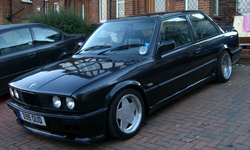

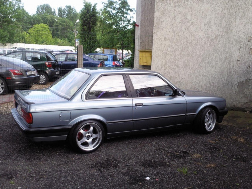

PostNapisane: 19 czerwca 2009, 10:00
Posty: 31585
borbet a 16''
alpina 17''
brock b1 16''
Keskin KT I 16''
borbet T 16''
azev a 17"
i różne bbs'y
do mnie przemawia bbs i alpina :)

Według mnie, do e30 z półki rozsądnych cen:
1. BORBET A (felga, według mego mechanika zasługująca na pomnik ;)
2. AZEV A
3. BROCK B1
Wszystkie 3 wymiatają w rozmiarze 16/9 :hyhy:
Osobiście w garażu mam b1, czekające na baura
