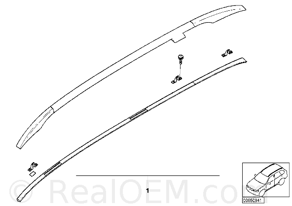

Witam
Mam chęć zakupić relingi do E46 touring... i teraz moje pytanie... jak je się montuje ?? Czy wystarczy przykręcić... czy jeszcze jakieś listwy potrzeba ? No i czy jest różnica w relingach E46 przedliftem i po ?

Morfii ja z kolei kiedyś myśalłem nad zdjęciem i wydaje mi się że jak odejmiesz osłony to ukażą się mocowania w dachu, aczkolwiek nie wiem jak wygląda ta listwa u Ciebie, u mnie jest podzielona wiec
Zresztą tu masz link :)
http://www.realoem.com/bmw/showparts.do ... g=51&fg=95

Morfii napisał(a):
No nie gadajcie, że nikt nie wie :zdziwko: :zdziwko:
Oprócz tego, że musisz mieć kompletne relingi wraz z kompletnymi mocowaniami, to jeszcze musisz się liczyć ze zdejmowaniem podsufitki i wierceniem otworów od dołu...
No chyba, że poptrafisz z góry wycelować w te miejsca gdzie są fabryczne nakrętki zgrzane czy też przyspawane...
Ponoć w ASO mają jakieś szablony i wiercą z góry... :)
EDIT: Tak sobie pomyślałem, że wziąć drugą sztukę z relingami, w niej je odkręcić i nie ma bata żeby wymierzyć gdzie dokładnie te otwory wiercić... :)

U mnie wyszło że takie powinno być mocowanie:
http://bmwfans.info/parts/catalog/E46/T ... f_railing/
PS.
Właśnie się dowiedziałem że są dwa rodzaje mocowań... w tym co pokazał przemo78, trzeba ściągać podsufitkę... a w tym co ja pokazuję ponoć nie trzeba... :hyhy: albo na odwrót :P kurna już sam nie wiem...
Ciąć i ściągać podsufitki nie chcę... i nie będę... więc ta opcja odpada...
