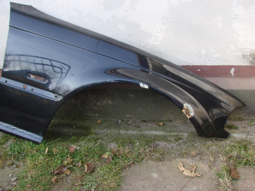

Ramzess, jak chcesz to Ci zrobię fotke błotnika zrobionego przez blacharza co się zrobiło po około 2-3 miesiącach :zdegustowany:

Więc tak oddałem samochód do blacharza właśnie celem usuniącia purchli takich jak mówi Ramzess, nie dośc że poprawiali mi dobre 3 razy i tak zawsze wychodziło,oszukali mnie że będzie robiona reperaturka,zdjęcia własnie pokazują że nie warto robic tych purchli tylko wymienic na dobre używki,straciłem u niego ponad 1000zł oczywiście nie odzyskałem :wsciekly:
