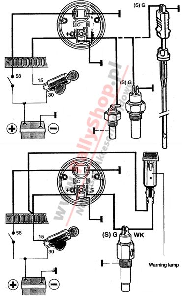

wskaźnik ma 3 piny ( jeden to plus na stałe ?)
Podłączenie to + po kluczyku, sygnał z czujnika i masa (mam schemat do jakichś nowych zegarów VDO, na dole jest masa, po prawej sygnał z czujnika, po lewej + po kluczyku. Plus na stałe niepotrzebny, chyba że chcesz, żeby pokazywało temperaturę oleju również po wyłączeniu zapłonu.
O, tu masz schemat:
Jeśli idzie o czujnik - jeden pin to sygnał, drugi - masa. Ja mam akurat wersję czujnika z masą na samym czujniku (jest tylko 1 pin - sygnał).
