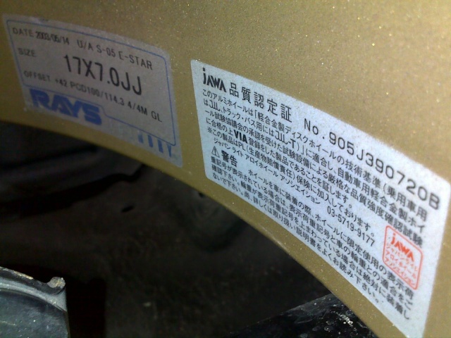

tit031 napisał(a):
Rozumiem ze zajmujesz sie ich sprzedaza? Jak sprawa ma sie z tymi felgami ktore proponujesz? Podoba mi sie jeden wzor :) a dokladniej chodzi o Eximius - Sterling Chrome.
Z JWL i VIA sprawa jest bardziej skomplikowana, tak jak juz napisalem. JWL wydaje w Japonii ta organizacja i certyfikat na felgi posiadaja wszyscy jej czlonkowie, wymienini tutaj http://www.jawa.jp/en/members.php (sa to zarowno producenci, jak i importerzy na rynek Japonski), Cosmic producent naszych felg tez znajduje sie na tej liscie. Przy zakupie felg na rynku japonskim nie otrzymujesz zadnego certyfikatu do reki, kazda z felg ma swoja unikatowa naklejke (cos w stylu banderoli), ktora wyglada tak
nasze felgi sprzedawane w Europie nie posiadaja tych naklejek, bo kazda kosztuje ok. 300 zl. Dlaczego jest to nieekomiczne i trudne w uzasadnieniu europejskiemu klientowi nie musze chyba pisac?
VIA jest wydawana przez ta organizacje http://www.jwtc.jp/open/html/index.html i aby sprawdzic czy dana felga ma taki certyfikat trzeba miec dostep do ich wewnetrznego serwisu.
Jezeli masz pytania dotyczace Eximius Sterling Chrome to chetnie na nie odpowiem.
