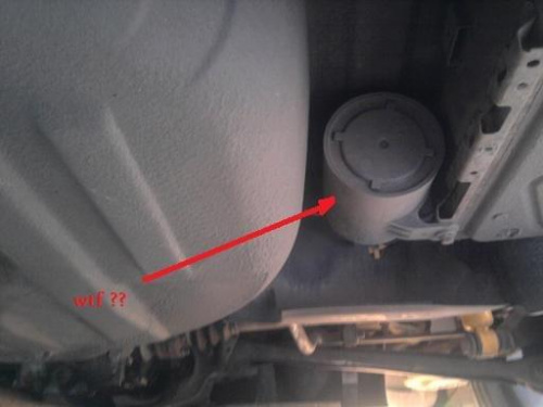

co by to było za bmw jak by nie było schodów po drodze, czy ktos wie co to jest za puszka po prawiej stronie od spodu auta z tyłu w miejscu gdzie własnie można dać drugi tłumik ponoc jest to jakis miernik zanieczyszczen czy coś wychodzą z tego dwa kableki co to jest??? i ze jak to zdemontuje to musze w kompie przeprogramować zeby komp to dalej widzial nawet jak tego nie ma, co to jest ????

Powiem Ci ze nie wiem, ale u mnie obok niej jest jeszcze jedna :/

ponoc to montują w niemczech jakas emisja spalin E4 czy coś. prawdopodobnie może być juz tak ze jak nie idą mi do końcowego wydechu jakies kable to juz to ktos odłączył i wyłączył w kompie.
