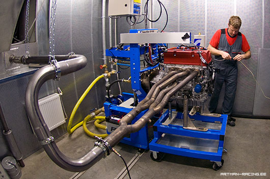

Tak wyglada wiarygodna hamownia, na ktorej mozna zmierzyc moc silnika, dostepna dla szarego czlowieka
na pozostalych hamowniach mozna zmierzyc co najwyzej moc na kolach i jakos "wyliczyc" moc na silniku.
