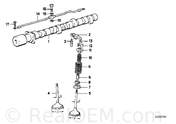

Tak wyglądają te wszystkie elementy:
http://www.realoem.com/bmw/showparts.do ... g=11&fg=25
1 - wałek rozrządu
2 - dźwigienka zaworowa
3 - popychacz hydrauliczny
13 - pastylka
