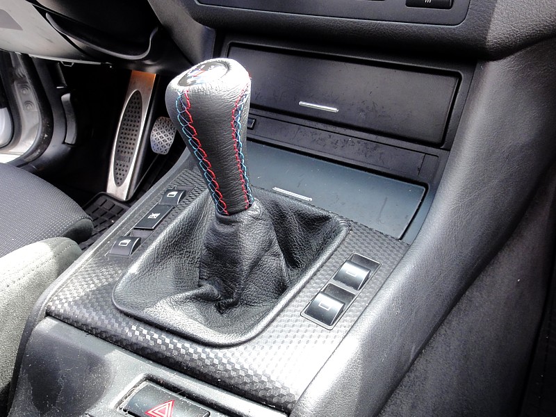

A co powiecie na to?
Trzeba trochę gimnastyki, bo tę ciemnoniebieską nitkę trzeba ręcznie przeplątać już na gałce, ale efekt moim zdaniem fajny :)

 Tytuł: Re: [Exx] Renowacja skórzanej gałki biegów tanim kosztem
PostNapisane: 10 stycznia 2017, 11:05
Posty: 7680
YatzeK, katastrofa.
PostNapisane: 10 stycznia 2017, 12:13
Wiek: 49
Posty: 63
Moje BMW: E32 1992
Kod silnika: M60B30
Klientowi się podobało :-)
Do tego doszedł mieszek z takimi samymi szwami układającymi się do tych na gałce, ale nie mam zdjęć.
