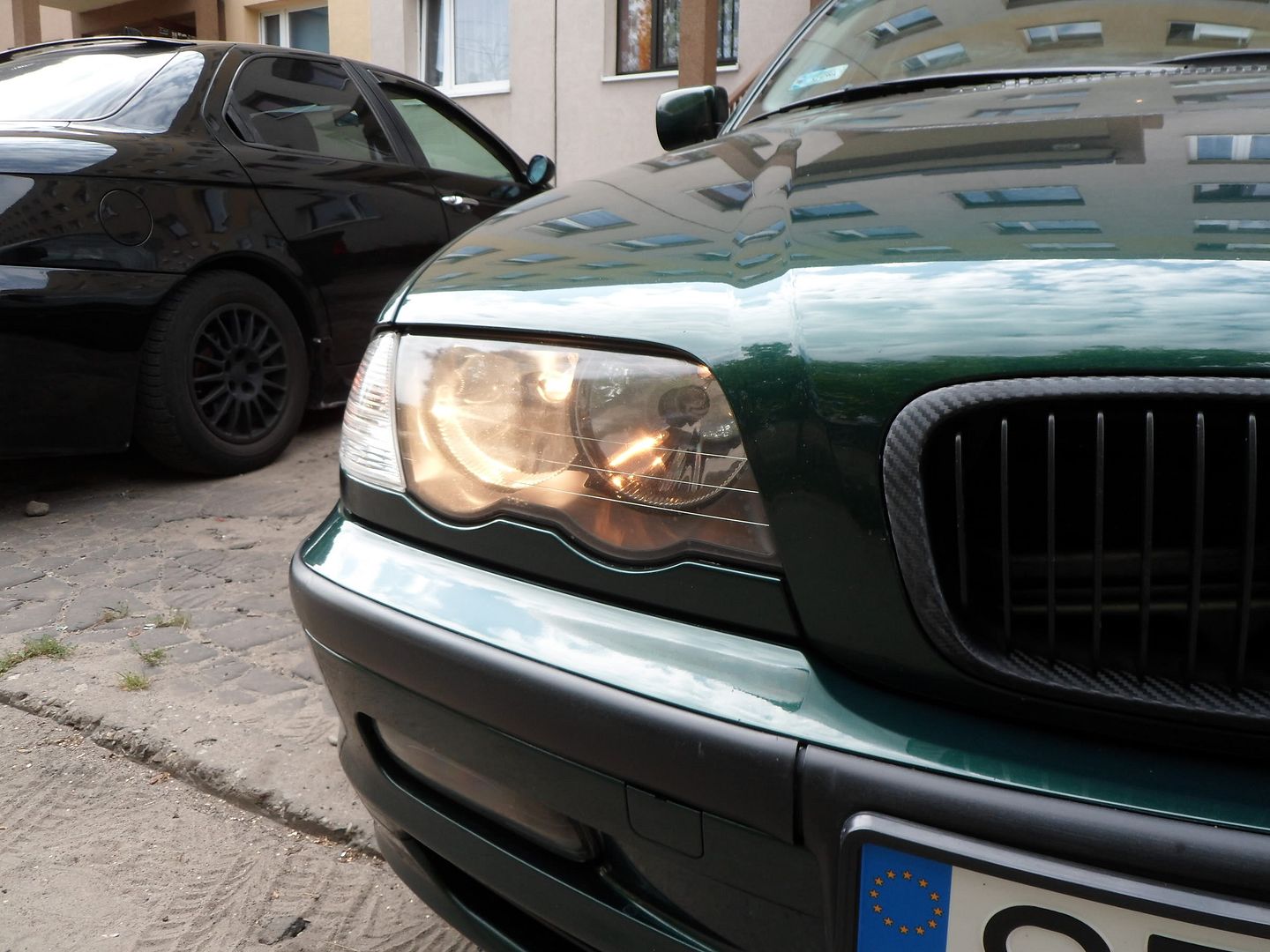

Robione jak w opisie :)
DRL :
1 pozycja :
normalne mijania :
teraz kombinuje jak zrobić by te kierunki nie świeciły :)
