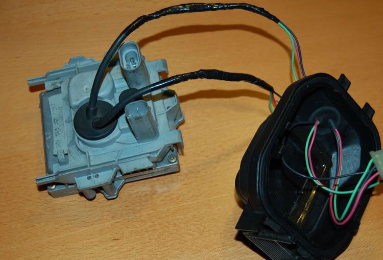

A czy mozesz podpowiedziec jak jest z podpieciem bixenonu ,przysłona jest sterowana z ALSZ ,czy moge podpiac prosto do niej 12V z drogowych??
tego już do końca nie wiem... trzebaby poszukać w WDS... wiem tyle że w przetwornicach dla BiXenonu jest dodatkowe gniazdo/wtyk, ale czy steruje przysłoną, czy dostaje impuls z długich... tego nie wiem... ta kostka może też odpowiadać za coś innego...
w elemencie mocującym przetwornicę po lewej - większy wtyk jest na kabel świateł mijania, a drugi, mniejszy... najprawdopodobniej odpowiada za funkcję biksenonu (w poprzedniej beemce nie miałem tam nic wpiętego i nie miałem funkcji biksenonu, w obecnej mam biksenon i jest tutaj wpięty jakiś wtyk)

Ta kostka odpowiada za bixenon na pewno po jej odłączeniu nie działa ale w jaki sposób nim steruje nie wiem.

Bixenon w E46 działa na zasadzie przesłony, wspomniana kostka daje sygnał na płytkę, która się odpowiednio odchyla. Bardzo ładnie to widać, gdy rozbierze się reflektor.

Z tego co znalazłem jest tam zasilanie z ALSZ na srodkowy pin w tej wtyczce z 3 stykami,jak by którys z kolegów mógł sprawdzic multimetrem jakie napiecie sie tam pojawia od strony instalacji w momencie przełaczenia na drogowe byłbym wdzieczny ,a i czy jest to tylko impuls czy podawane stale.
