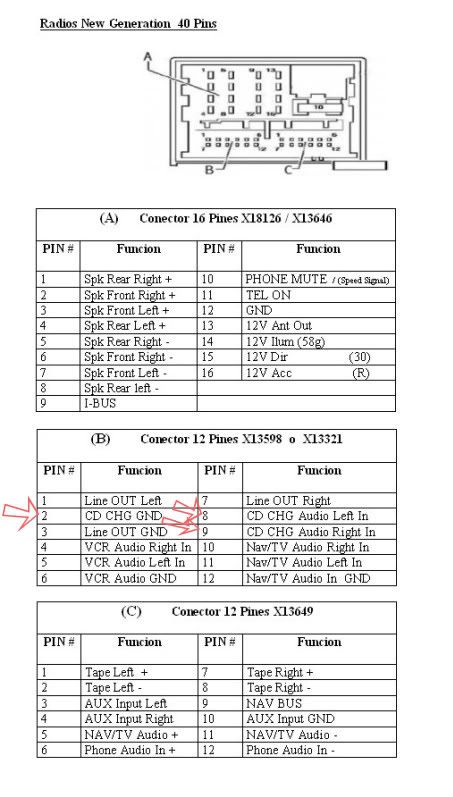

Trzeba kupić ori kabel lub go zrobić samemu. Potrzebne są dwa małe kondensator i opornik. Ja musiałem wszystko ciągnąć od tunera radia bo nie miałem wtyczki z przodu.

Czyli jeśli nie jestem dobry w lutowanie oporników i kondensatorów, zakupię ten przewód z allegro, podepnę przewód z allegro pod ten na obrazku:
to powinno działać? :chytry:
Bo w tunerze BM54 który mam w bagażniku, jak sprawdzałem oznaczenia pinów rzucił mi się w oczy AUX i w kostce już były przewody co szły dalej

Idą one właśnie do wtyczki za navi. Jaki koszt takiego kabelka? Koszt mnie wyniósł z 3 zł. Ogólnie nie wiem po co to jest ale jak podłączałem bez nich to też grało ale nie testowałem na dłuższą metę tylko na chwilę. Podłącz do tej wtyczki zwykłego jack i zobacz jak gra. Pewnie masz w tej wtyczce 3 piny musisz znaleźć L/R kanał i masę. Masę z kabla jack łączysz razem i podłączasz osobno kanały L i R i powinno grać.

A nie ma nikt opisu pinów
wtytczka X.... pin1 do tego i tego?

Do tunera BM54 masz poniżej
