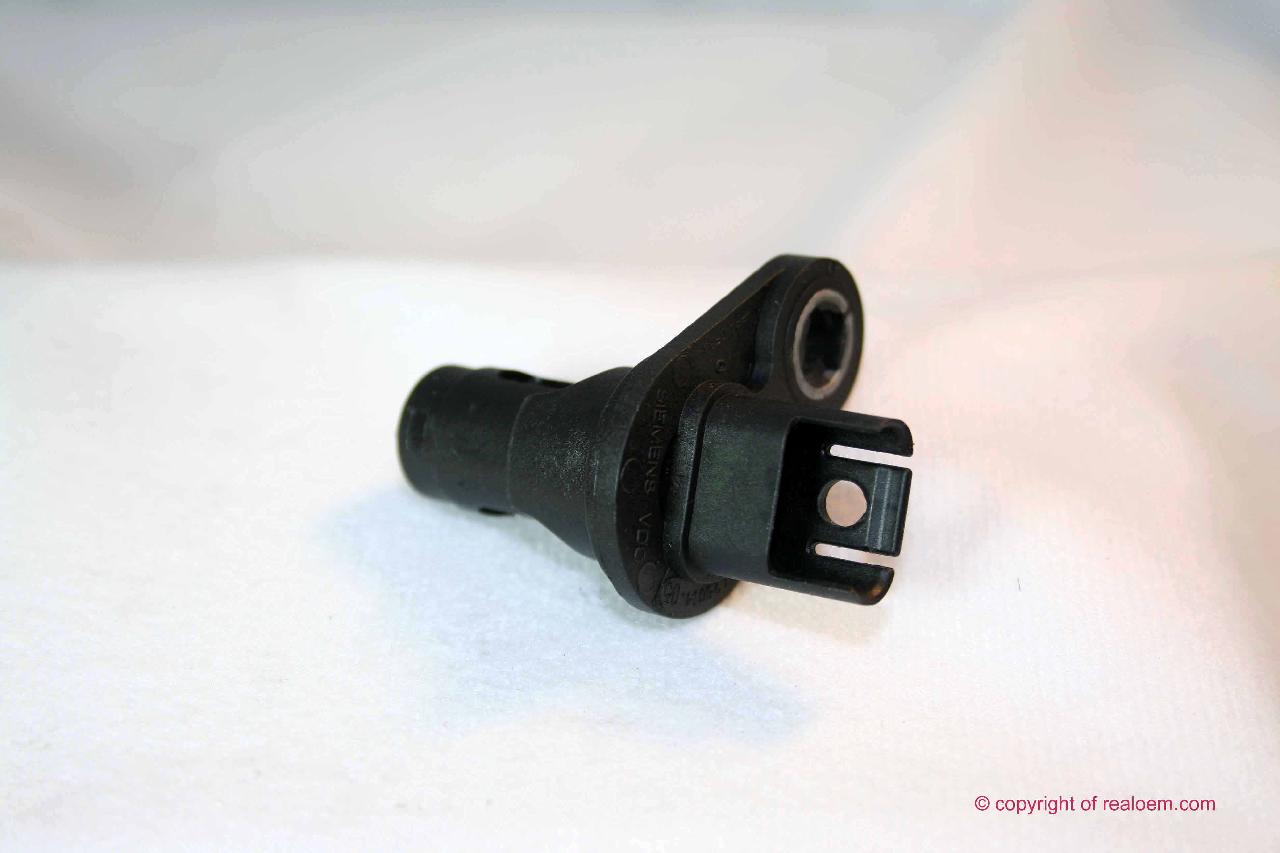

Poczytane na zagranicznych forach i decyzja padła na zakup właśnie czujnika położenia wałka. Najtańsza z możliwych opcji diagnozy.
Zakupiłem czujnik VDO Siemens z grupy Continental, jest to ORI z wytartym logo BMW... :)
Zdjęcia czujnika:
Nowy:
Stary:

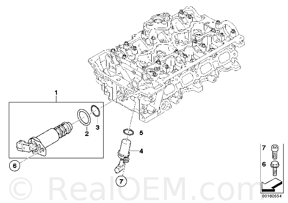

Tak żeby uściślić. Rozumiem, że czujnik o którym mowa to nr 4 na schemacie poniżej ?
 Tytuł: Re: [EXX] N43 - czujnik poożenia wałka, brak płynności jazdy
PostNapisane: 11 listopada 2014, 11:53
Posty: 3649
Lokalizacja: Pyskowice
Moje BMW: F34 / CLA
Tak to jest dokladnie ten
