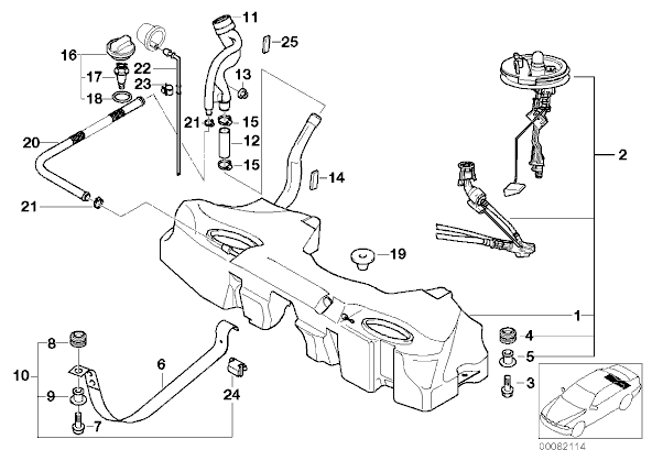

Mialem niedawno identyczna sytuacje jak opisujesz.Raczej napewno masz do wymiany plywak u mnie zawiesil sie na amen
Na rysunku czesc nr 2.
