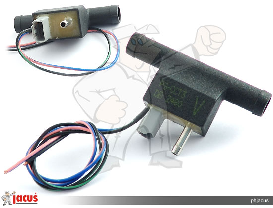

jeszcze ostatnie pytanie, bo możbede miał tanio sam komp Diego g3, który sie wpina bez problemu w moją instalkę... Rozumiem, że G3 ma te korekty po obrotach???
jesli tak, to zmienie po kolei
1. komp
2. reduktor
3. wtryskiwacze

Sama wymiana komputera na G3 nic Ci nie da :( Coprawda sterownik ma wszystkie potrzebne funkcje korekt, da się go wpiąć w tę wiązkę, ale Masz stary mapsensor, a do tego auta potrzebujesz minimum PCC-3.
Zamiast wymieniać wszystko po kolei trzeba było zacząć od sterownika i mapsensora ;)

Pod warunkiem że masz płaskie złącze do czujnika, a nie 4 piny w kwadracie ;)
W takim wypadku najprościej wymienić komplet; sterownik, wiązkę i czujniki.

jeśli mam zmieniać wiązkę, to pewnie lepiej wejść w Staga od razu - chyba ma więcej możliwości?
edit: sprawdziłem mam takie na 4 przewody - czyli płaskie chyba
w tym ps-cc3 jest chyba takie samo

W tym przypadku wystarczy przepiąć sam sterownik.
Próbowałeś najpierw zaktualizować ten sterownik który masz obecnie w aucie??
Jeżeli masz PCC2 być może da się zrobić update sterownika.

Musisz Zmienić Komputer na Diego G3 (nowe) i czujnik na pcc3 - wiązka może zostać
ale również należy pamiętać o reduktorze i wtryskiwaczach

jeszcze jedno pytanie odnosnie mapsensora, bo tez musze kupic a ceny podobne są
czy ten ps-cct4 jest lepszy od cc3?

lepszy ale bez elektroniki Diego G3 z Nowym Softem nie zadziała
