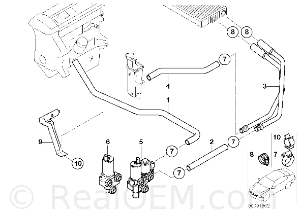

Witam Ja w e46 318i silnik N42B20 mam podłączone zasilanie pod wąż nr 1 a powrót pod 4 idący do zbiorniczka wyrównawczego i strasznie się długo nagrzewa przy niskich temperaturach. Ma ktoś opcje jak to poprawić? http://www.realoem.com/bmw/diagrams/i/d/141.png
 Tytuł: Re: FAQ [Exx] Podłacznie Ogrzewanie Reduktora
PostNapisane: 29 października 2012, 22:44
Strasznie długo tzn ile tak dokładniej ?
PostNapisane: 30 października 2012, 10:38
Posty: 29
Lokalizacja: Włocławek
Moje BMW: e46 318i
Kod silnika: n42b20
7 km. Latem wszystko było OK ale jak temperatura zeszła po niżej 10 stopni jest tragedia. Wskazówka temperatury na cyferblacie przekracza pierwszą białą kreskę i dopiero się przełancza
PostNapisane: 30 października 2012, 12:05
Termostat sprawny ? na kompie bezbłędnie ? :P Od tego bym zaczął.
