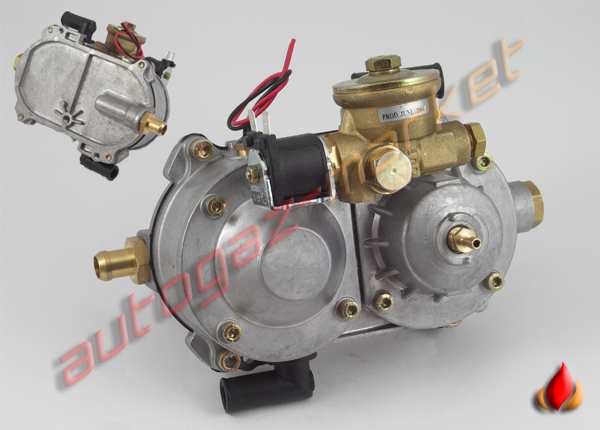

Krzysztof83 napisał(a):
tak zrobiłem to wczoraj po wcześniejszym rozgrzaniu. mało wyleciało kilka duzych kropel.jak potem to ostygło to faktycznie sie lepiło jak guma
Panowie powiedzcie jak wygląda ta śrubka w OMVL Dream? Ja mam taki:
i chciałbym wykręcić. Chodzi Wam o tą dużą śrubę po prawej stronie na foto? Mogę ją na pewno wykręcić na całkiem gorącym parowniku?
Boje się bo wiem że gaz się bardzo chłodzi jak się rozpręża i jak wykręcę będę miał lodowaty parownik i żeby membrana któraś nie poszła :(
Co do regeneracji: ja regenerowałem nie mając pojęcia o budowie parownika zużyłem jeden zestaw, potem drugi i dopiero wtedy było dobrze. Z poskładaniem części gazowej nie miałem problemów ale niestety początkowo nie założyłem dużego o-ringa między częścią gazową i wodna... i silnik odpaliłem chodził ładnie zrobiłem lekką przegazówkę zaczął kopcić - bałem się że uszczelka pod głowicą poszła bo śmierdziało płynem... co się okazało płyn chłodniczy zalał część gazową i przez podciśnienie leciał do silnika. Na szczęście tylko trochę ale nikomu czegoś podobnego nie życzę.
