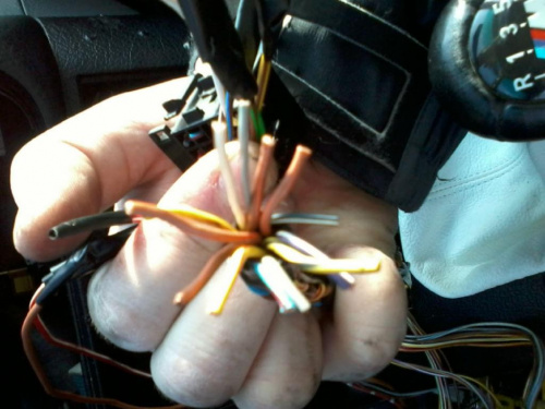

Witam potrzebuje pomocy przy instalacji radia ori do mojej M W aucie mam tylko ucięte kable i brak kostki nie wiem co gdzie podpiąć. W aucie jest system harman kardon.Prosił bym o schemat lub fotkę kostki z kablami lub opis do czego jest który kabel kolorami tak jak idą.Z góry dzięki
to fota kabli

troszkę dzisiaj podziałałem z schematem i git ale zostały mi jeszcze 3 kable kolory to żółty,biało brązowy,czarno biały+ i tu pytanie gdzie mam je podpiąć w kostce iso ? bo wiem że żółty to chyba od telefony czarno biały to przyciszenie lub zgłośnienie zależne od prędkości jazdy a ten biało brązowy to nie wiem co to ? kostkę mam standardową 5pin i tą oryginalną od radia też bez tych funkcji. Co można wykombinować aby to chodziło pozdr

ponownie nawiązuje do tematu kabli w instalacji harman kardon w e36
poniżej oryginalny układ kabli które są u mnie w kostce do radia
nadmienię iż posiadam BMW BUISNESS CD RDS BLAUPUNKT
1 - ŻÓŁTO-CZERWONY
2 - NIEBIESKO-BRĄZOWY
3 - ŻÓŁTO-CZARNY
4 - BIAŁO-BRĄZOWY
5 - FIOLETOWO-BIAŁY
6 - NIEBIESKO-CZARNY
7 - ŻÓŁTY
8 - 11 - 12 - 14 - BRĄZOWO-POMARAŃCZOWY (TO CHYBA MASA DO GŁOŚNIKÓW)
9 - CZERWONO-BIAŁY
10 - CZARNO-BIAŁY
13 - SZARO-CZERWONY
15 - BRĄZOWY
16 - BIAŁY
mam nadzieję że choć troszeczkę pomogłem
