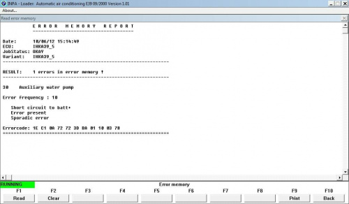

świeca ok. walnięte sterowanie świecą na płytce.
założyłem drugie webasto (podobno na 100% sprawne). i tu się zaczynają schodki...
moduł nie chce się łączyć z inpa. w klimie 2 błędy dodatkowej pompki (która jest sprawna)
odłączyłem na noc aku. no i inpa się połączyła.... tylko raz. test pompki ok. zero błędów, testu pieca nie zdążyłem zrobić. no i zonk. znów brak połączenia.
ktoś ma jakiś pomysł??
pozd

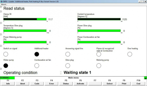

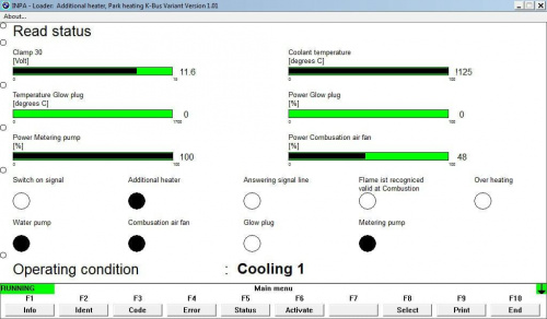

screeny z inpy.
zastanawia mnie temperatura płynu. termistor??
