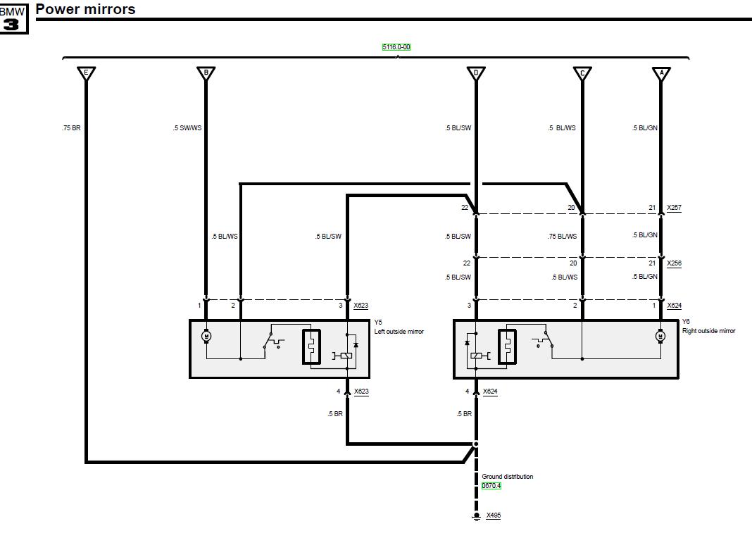

Witam. Nie dawno kupiłem pierwsze BMW jakim jest e36 318is coupe i były tam założone lusterka al"a m3 z allegro. Kupiłem wczoraj ori lusterka i mam problem z podłączeniem lewego. Ucięta była kostka z czterema kablami i nie daje rady podłaczyć go kolorami. Nie wiem co się dziej. Z prawym też jest mały problem bo jest kostka ale lusterko chodzi tylko w dół i w prawo. Pomóżcie!!! załaczam zdjęcia

Lukasz20101992,
masz tu schemat może ci pomoże

Szczerze mówiąc nie znam się na tych schematach
