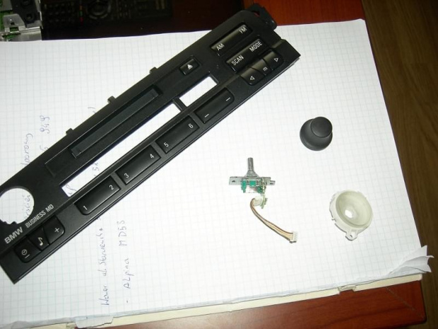

mam problem z potencjometrem w moim radiu z e46 Aplina MD53, auto jest z 2003r, radio grało, nie dało sie go wyłaczyc, po rozebraniu okazało sie ze był juz sklejany.
( średnica tego pokrętła 5mm)
gdzie w wawie moge to naprawić ewentualnie ktos moze ma gdzies popsute radio... wala się w garażu, może mozna przełozyć z innego. np kasetowego, tylko ważna bedzie srednica bolca. chyba. :)

To dość standardowa usterka i dobrze by było jak byś znalazł właśnie sam potencjometr i go zwyczajnie podmienił :)

te potencjometry są różne i podmianka z innego radia to nie taka prosta rzecz. myślałem żeby kupic inne radio nawet popsute ale nie mam pewności co bedzie w srodku jak je rozkrece.

Ale w czym jest problem? Klejony był ten biały koszyczek/kółko do którego jest mocowany potencjometr, czy sam potencjometr? Z reguły problemem jest biały koszyczek, w którym pękają mocowania potencjometru. Można to skleić albo zrobić w nim nowe otwory i wkręcić się nowymi wkrętami. U siebie w ten sposób tak to naprawiłem i śmiga aż miło.

pęknięty był koszyczek i uszkodzona sprężyna w potencjometrze.
radio naprawione, dzieki
