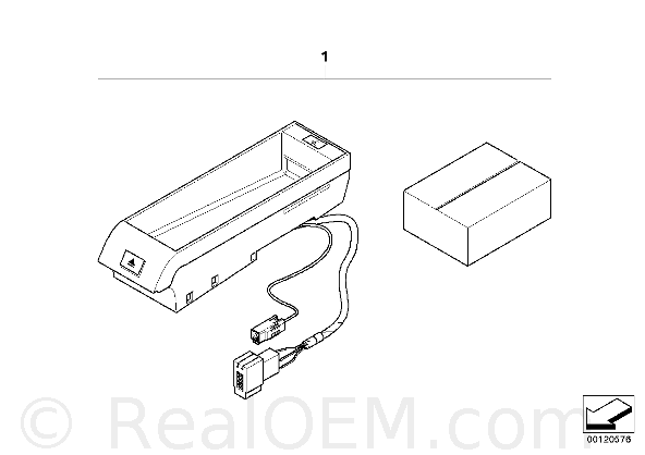

Kyokushin napisał(a):
ooo a to do e46 był bt?
ma ktoś jakieś schematy i co i jak kupic?
http://www.realoem.com
wybierz swój model i systemy komunikacji tam są wszystkie części chyba wypisane
u mnie wygląda to mniej więcej tak konsola środkowa
ale do tego jest jeszcze w bagażniku moduł Bluetooth i antena na dachu
no i do tego na dużej navi mam menu telefon tam się pobierają wszystkie kontakty z książki adresowej
i jeszcze wybieranie numerów i odbieranie telefonu z przycisków w kierownicy
