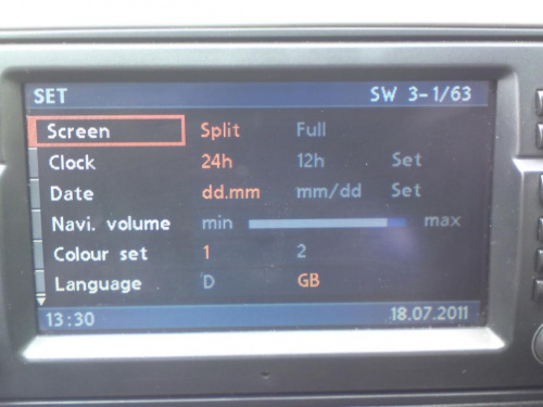

tak to wygląda:

Tak jak myślałem, to nie jest żaden soft, to tryb awaryjny, wyświetlany w razie awarii navi przez tuner TV.
Mam akurat takiego shota, ale wystarczy, żeby zauważyć różnice, głównie w czcionce

To znaczy że ja mam tryb awaryjny, czy jak się wyświetla coś w górnym rogu, to wtedy jest tryb awaryjny?

Masz tryb awaryjny, bo masz zredukowaną rozdzielczość, prostszą czcionkę, brak softu w górnym prawym rogu i najważniejsze brak opcji 'navigation' w menu głównym.
W navi jest zasilanie? Przyjmuje i oddaje płyty? Jak tak, to do sprawdzenia połączenia. Zwłaszcza niebieska kostka.
Ewentualnie można wyjąć niebieską z tunera TV i wsadzić do GPS do niebieskiego gniazda, ale jak navi nie działa, to nie będzie nawet tego trybu. Spróbować warto!
