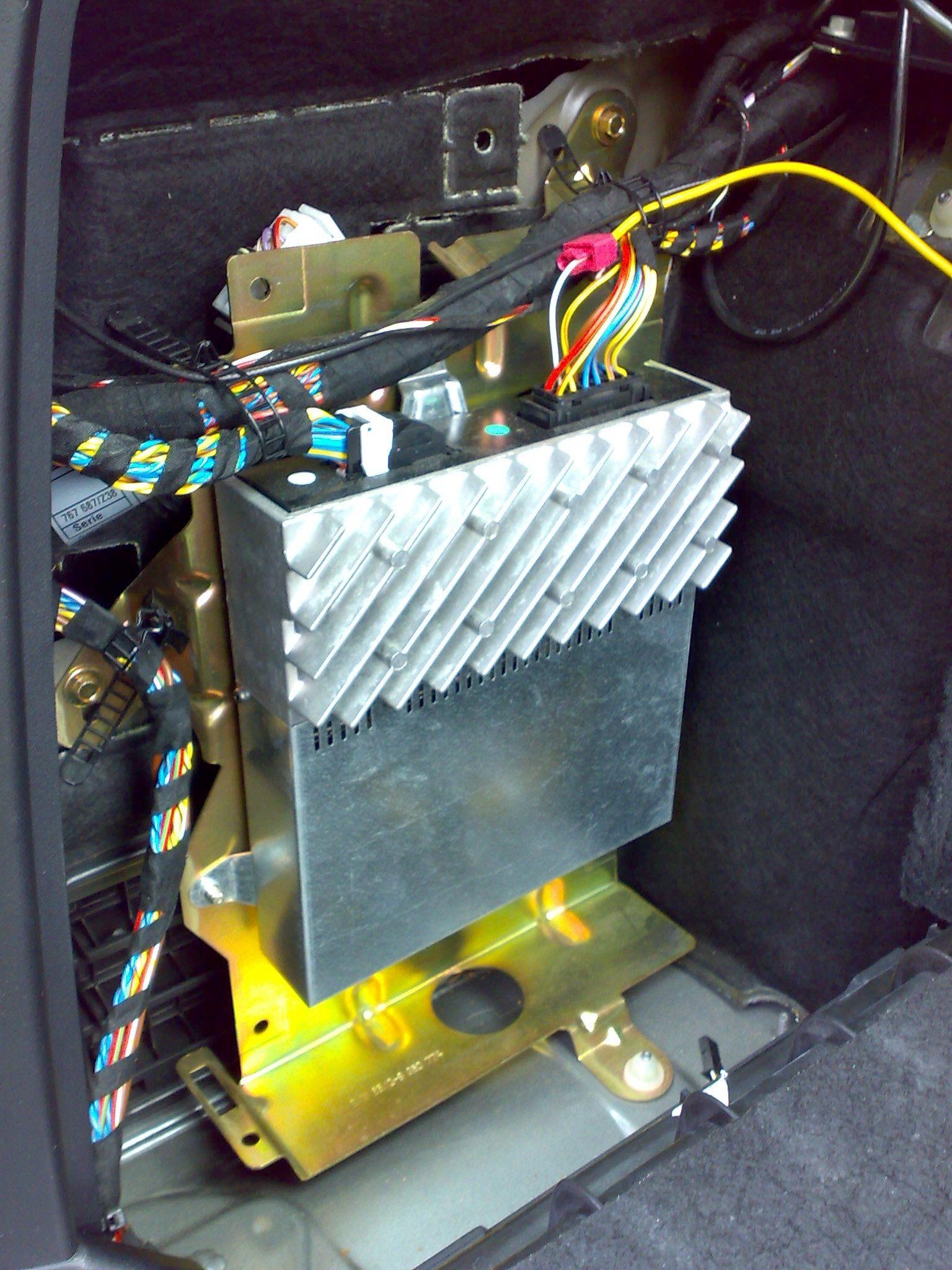

Wzmacniacz wyglada tak:
to zestaw Hi-Fi speaker system (S676A)
czy ktos ma moze info jakie oznaczenia maja wtyki do wzmacniacza bo szukam ich schematu

OK mrozy mijaja wiec mozna sie zabrac za odkopanie fury spod sniegu i za montarz,
mam juz adapter do anteny i przy okazji dowiedzialem sie ze ten wmachol uruchamiany jest poprzez ibusa.....
koles od car audio powiedzial ze instalacja bedzie wygladala mniejswiecej tak
glosniki -> nowy wzmacniacz -> wyjscie z orginalnej instalacji - tu wszystkie kable sa razem wiec luz tylko troche lutowania bedzie
a z radia do kostki BMW ktora jest w tyle musze pociagnac 5 metrowa wiazke wiec bede musial wymienic w adapterze ISO/BMW kable z 30cm na 5 metrowe
i do tego przedluzacz do anteny i do subwoofera i powinno wszystko smigac
jezeli ma ktos inne info odnosnie tej metody dajcie znac
no i potrzebuje jeszcze schemat zlacz wzmacniacza zebym wiedzial co jest czym
ma ktos takie info?

ok mala korekta
po ponownym podlaczeniu radia, i adaptera do anteny
naglosnienie ozylo i dziala z orginalnym wzmacniaczem w orginalnej instalacji :)
UFFFFFFFFFFFFF :)
ale niestety moje nowe radio sie nie miesci i bede musial wycinac plastik... jak kolega muda44
problem taki ze mam skaplone koncowki mocy w zmacholu i jest mono wiec musze zamowic z allegro jakis uzywany wzmacniacz A18 BMW
