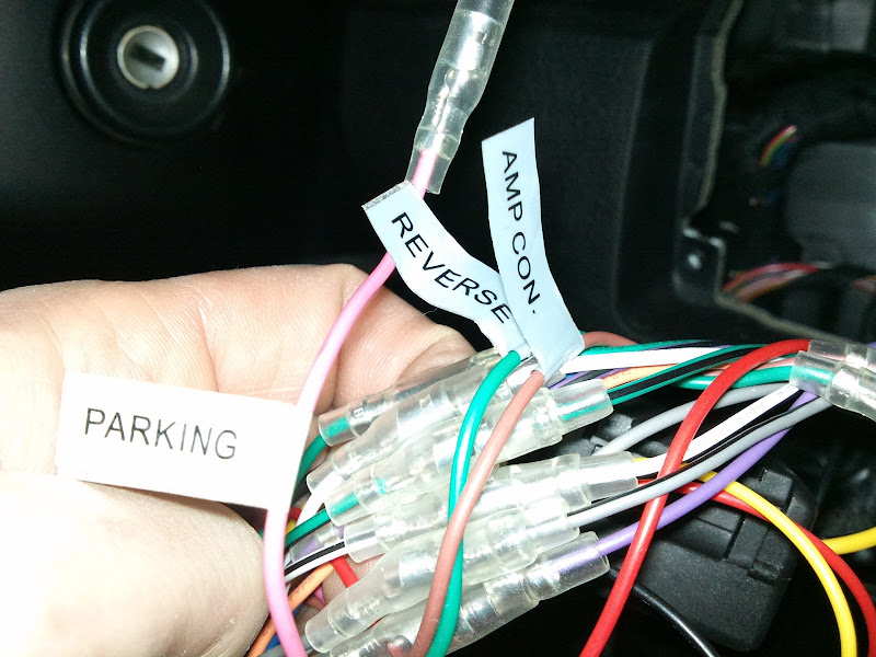

Dziś zamontowałem Dynavin V5 z USA i działa, ale.
Navi działa tylko z zapłonem, niemożna odtwarzać filmów (komunikat że nie można oglądać podczas jazdy)
Jutro będę kombinował aby to zwalczyć..
co do odtwarzania filmów, w nowych radiach jest taki kabelek który trzeba podpiąć oficjalnie pod hamulec ręczny (zabezpieczenie żeby ludzie nie oglądali filmów w trakcie jazdy żeby nie zwiększać ilości wypadków) - należy ten kabelek podpiąć pod masę i bez problemu będą Ci chodzić filmiki ;) ...na ktoryms z filmow na youtube o montazu dynavin widzialem ze ten kabelek ma chyba kolor różowy i jest zakończony taką blaszką czy czymś takim (ja np kiedyś w radiu JVC miałem go opisanego jako 'parking break')
jesli chodzi o Navi, to zalezy od tego jaki jest problem - jesli uruchamia program, ale nie odnajduje sygnalu GPS, moze byc to spowodowane brakiem zasilania na antenie GPS, jesli nie odpala w ogole NAVI to moze byc tak ze jakos jest to w sofcie zablokowane i trzebaby pomodzic cos z kabelkami, ale wtedy moze byc tak ze np radio bedzie caly czas pod napieciem i bedziesz musial je recznie wylaczac... ale ogolnie to ze navi dziala tylko przy zaplonie, to chyba nie jest jakies duze utrudnienie, skoro i tak NAVI uzywasz zazwyczaj w trakcie jazdy? ;) a jak chcesz sprawdzic jakis adres, to mozesz zawsze przekrecic kluczyk ;)
ja co prawda jeszcze dynavin nie mam ale tak pisze co tam gdzies podpatrzylem w necie, albo z wlasnego doswiadczenia z innymi radiami ;)

Rzeczywiście mam różowy kabel "parking", to podłącze go pod pin 15 w kostce czyli masę.
W ori radiu mogłem włączać bez kluczyka dlatego się przyzwyczaiłem.
Nieraz zostawiam kogoś w aucie na chwilę i dobrze by było aby mógł posłuchać radia, a nie siedzieć w głuchej ciszy.
A tak ogólnie to ok jest ten model v5.
Ma identyczne podświetlenie przycisków i gałek jak ori radio.
Jakość dźwięku taka sama.
Od jutra mam urlop to się lepiej zapoznam ze sprzętem.
Takie niepodłączone trzy kabelki z napisami mam.
edit:
Aby móc oglądać filmy nie trzeba kabla parking łączyć z masą (choć to też działa), wystarczy w menu ustawić brake
