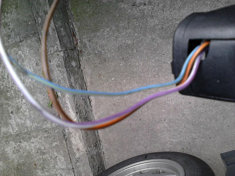

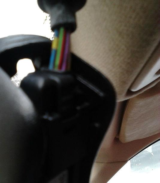

Mam pytanie. Dzisiaj przymierzałem się do montażu lusterka samościemniającego i przy demontażu obecnego lusterka ujrzałem wiązkę kabli. Do czego one służą ? Czy mogę się pod nie podpiąć ? Jeżeli tak to pod które ? Poniżej zdjęcia przedstawiające:
-kable w obecnym "klasycznym" lusterku
-kable w samościemniającym lusterku
Pozdrawiam

Moje BMW: E36 318i
Kod silnika: M43B18
Też mam zwykłe lusterko z pokrętłem i też są tam kabelki i połączenie z lusterkiem na kostkę. Podobno są to kabelki od fabrycznego alarmu ale ja go nie posiadam wiec nie wiem jak to jest naprawdę.

W lusterku macie nadajnik od centralnego zamka. Tzw radiolinię. Potrzebujecie lusterka fotochromatycznego z możliwością zamontowania radiolinie i ze starego przełożć płytkę do nowego. Przerabiałem patent u siebie. BTW. Do zwykłego lusterka nie zmieścicie płytki od centralnego, też przerabiałem.
Wiem że kotleta odgrzałem ale google mi znalazło ten temat i widzę że bez odpowiedzi..:)
