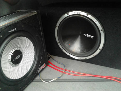

Ja w tym tyg zamontowalem sprzet zaraz pokaze jaki i powiem ci ze prosilbys zebym zrobil mniej basu jak bys w srodku usiadl.Kwestia jest odpowiednie podejscie do sprawy a nie wyrazanie opinii po przeczytaniu kilku postow.
prosze bardzo:
2 glosniki od Vibe ten po lewej 350w rms po prawej 450w rms teraz jeszcze w osobnych skrzyniach ale docelowo beda w jednej,wzmacniacza niestety nie widac bo jest zamontowany za skrzynka po prawej stronie i niestety nie chcialo mi sie tego wszystkiego wyjmowac ale jest to Vibe monobox 500w rms przy 4ohm 800w przy 2ohm i 1500w przy 1ohm.
A tutaj odpowiednie dziory ktorymi dzwiek przedostaje sie do kabiny z fabrycznego subwoofera wystarczy lekko puknoc w okragla zaslepke i mamy gotowa dziure i znacznie wiekszy bas w kabinie
Pozostaly do zamontowania 2 kondesatory o pojemnosci 1f kazdy i zabudowanie 2 glosnikow w 1 skrzyni
I wszystko pieknie gra i nikt mi nie powie ze w e39 sedan sa jakies problemy z uzyskaniem basu.
Pozdrawiam

Radzil sobie ale co 2 to nie 1.Ten po lewej bedzie zastapiony takim jak ten prawy,juz lezy w domu i czeka na nowa skrzynke na 2 glosniki. A ztymi dziurami w tylnej polce polecam kazdemu kto ma e39 sedan z subwooferem w bagazniku. Efekt cakiem inny niz przy calkowicie zamknietym. Mysle jeszcze zeby do tych otworow zamontowac jakies rury na styl bas reflex moze bedzie jeszcze lepiej.

A jakie masz tam radio,moze to wina ustawien.W moim radyjku moge zmieniac sygnal ktory wychodzi przez RCA, ustawiam tam pelne pasmo do wzmacniacza jesli do wzmacniacza sa podpiete glosniki,albo pasmo obciete specjalnie dla suba i wtedy moge podlaczyc wzmaka bez filtra dolnoprzepustowego,ale jako ze posiadam wzmacniacz z filtrem to to w radiu ustawilem pelne pasmo dla wzmacniacza i gra lepiej niz z obcietym.
Sprawdz moze u ciebie jest podobnie.
Na twoich zdjeciach widze ze dzwiek do wzmaka wpada tylko jednym kablem a powinien dwoma podlacz drugi i bedzie lepiej. Jesli masz wzmaka z filtrem to w radiu nie ustawiaj na suba tylko normalnie i basem sterujesz razem z innymi glosnikami.
Daj znac co namodziles

Popatrz na moje zdjecie,otwory znajduja sie blizej klapy bagaznika i ty tez musisz je miec,popatrz dobrze.Jesli glosnik ci pierdzi a nie gra to albo na wzmaku za duzo podkreciles glosnosc,albo jest spalony ten glosnik.Wybij te otwory zobaczysz ze jest lepiej.
